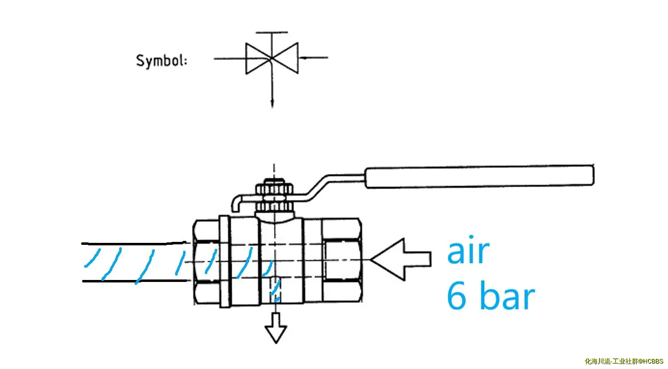

求大佬帮忙科普球阀阀前泄压,阀后泄压的原理和目的啊,
3.8K |3
の小南灬VIP会员 VIP会员 | 显示全部楼层 |阅读模式       最后访问IP湖北省
球阀的泄压方式在球上开个小孔,是怎么做到泄压的呢?
还有哪些需要阀前泄压,哪些需要阀后泄压呢?
有没有简图可以参考下,谢谢

为啥要泄压?你意思是排除阀腔内的残留介质吧?

液化气体怕憋压,在球阀球体的一面上开孔,防止液体汽化憋压。至于阀前泄压和阀后泄压,第一次听说。不过如果怕因为阀门之间都关闭液化气体汽化导致管路憋压,可以在阀门直接安装安全阀或者爆破片等。

球阀通的时候没这事,断的时候,阀芯球体的通腔里会充满流体憋在那里(图A),流体和阀芯阀座的膨胀系数差别很大,这就容易出事,小口径低温差还行,大口径的(这边的燃油,DN50及以上) 就必须得开孔泄压了。
至于开哪侧,通常的开法是图B(蓝色是流体,红色是泄露),孔开在高压侧(流体的上游),主要考虑的是密封(场景是高压侧的密封会失效,只有低压侧的密封起作用),图C就密封不住,不停的泄露了。
另外 还有一种小球法,切断后做下游管线的泄压排空的。
