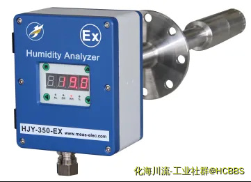

防爆湿度仪安装
防爆湿度仪(防爆烟气水分仪)的安装分:爆炸危险场所仪表的安装、本质安全型仪表的安装。本文主要讲防爆湿度仪(防爆烟气水分仪)在爆炸危险场所仪表的安装
1安装在爆炸危险场所的仪表和安装材料应有铭牌和防爆标志,安装前应检查其型号、规格是否符合设计要求,其外部应无损伤、裂纹。
2燥炸危险场所1区内的仪表配线,必须保证在万一发生接地、短路、断线等事故时,也不致形成点火源,因而电缆、电线必须用镀锌钢管穿管敷设,穿线保护管之间,保护管与接线箱、拉线盒之间,均应采用柱管螺纹连接。螺纹有效合部分应在5扣以上,螺纹处导电性防锈脂,并用锁紧螺母锁紧。连接处良好的电气连续性。在2区 内的仪表配线一般也应穿管,但只是为了保护电缆、电线的绝缘层不受外伤。
3保护管,汇线槽、电缆沟穿过同等级的爆炸危险区域分界处时,应采取密封措用防爆阻火器、密封组件隔离,充填密封等),以防止爆炸性气体从一个危险场所串入个危险场所。
4保护管与现场仪表、 检测元件、电气设备、仪表箱、接线盒及拉线盒连时, 在连接处0.45m以内安装隔爆密封管件,并做允填密封。密封管件与现场仪表,检利元件、电气设备之间可采用挠性管连接。
