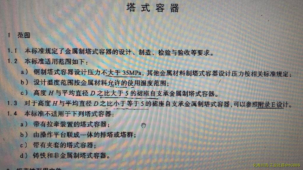

NB/T 47041-2014《塔式容器》的适用范围与不适应范围是什么?
1.1本标准规定了金属制塔式容器的设计、制造、检验与验收等要求。
1.2本标准适用范围如下:
a)钢制塔式容器设计压力不大于35MPa,其他金属材料制塔式容器设计压力按相关标准规定;
b)设计温度范围按金属材料允许的使用温度范围;
c)高度H与平均直径D之比大于5的裙座自支承金属制塔式容器。
1.3对于高度H与平均直径D之比小于等于5的裙座自支承金属制塔式容器,可以参照附录E设计。
1.4本标准不适用于下列塔式容器:
a)带有拉牵装置的塔式容器;
b)由操作平台联成一体的排塔或塔群;
c)带有夹套的塔式容器;
d)铸铁和非金属制塔式容器。

1.设计压力PN≤35MPa;
2.适用于H/D>5裙座自支承的塔式容器;
H —总高(基础环板下表面至塔器上封头切线处的高度);
D —塔壳的公称直径。对不等直径塔式容器(加权平均值):
3.金属(钢制和有色)塔式容器;
不适用范围:
1.带有拉牵装置的塔器
2.带有夹套的塔式容器;
3.有操作平台联成一体的排塔或塔群;
4.铸铁和非金属制塔式容器。
引用标准范围。
1、高度H是指的加权平均值,我记得以前的每日一题提到过;
2、材料方面,铸铁和非金属不适用。
疑问:带夹套的塔器应该按什么标准设计呢?
