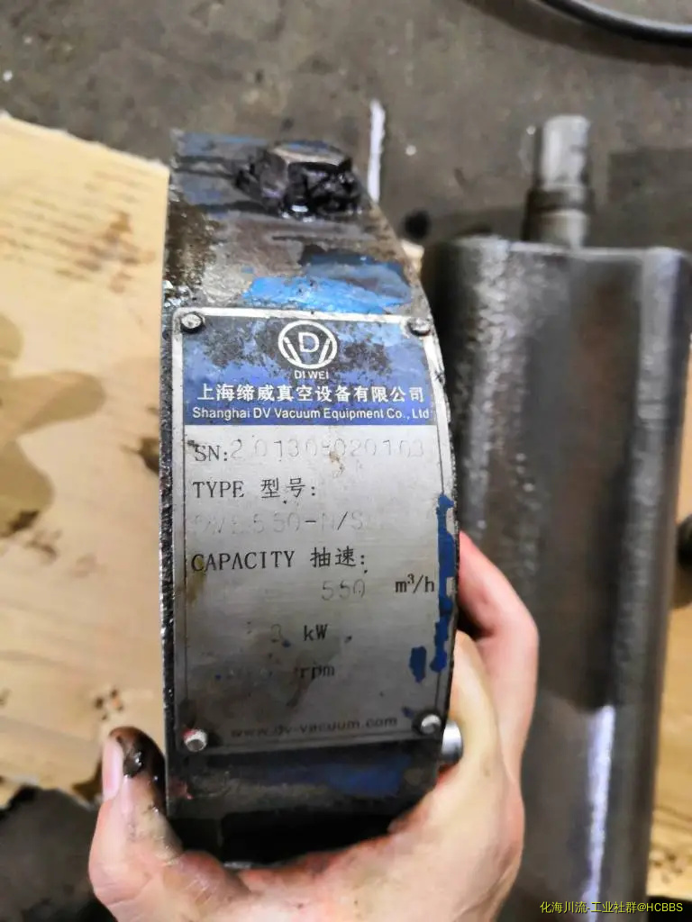

[讨论] 罗茨真空泵转子损坏问题
2.2K |8
Six-godVIP会员 VIP会员 | 显示全部楼层 |阅读模式       最后访问IP广东省
是什么原因呢
发表于 2019-3-14 11:41:21
【提示:直接搜索2349346可直达本帖。】
当前内容由会员用户名 Six-god 发布!权益归其或其声明的所有人所有 仅代表其个人观点, 仅供个人学习、研究之用。
仅一个照片,也没有相关工艺参数,感觉像入口堵了,压头不够
发表于 2019-3-14 11:45:30
天子樱VIP会员 VIP会员 | 显示全部楼层       最后访问IP山东省
你说的坏了是指表面的孔吗?如果是那些孔,可能是点蚀,原因是制造的时候表面硬度不够。
发表于 2019-3-14 13:09:59
转子里面进液 腐蚀了
发表于 2019-3-14 16:31:10
是不是腐蚀的啊
发表于 2019-3-14 20:53:22
淄博腾乐VIP会员 VIP会员 | 显示全部楼层       最后访问IP山东省
应该是腐蚀了 没有做防腐处理吗
发表于 2019-3-16 14:52:16
荣誉会员  |  头衔:  TA未设置
很像汽蚀+腐蚀造成的
发表于 2019-3-17 09:57:39
wx_三牛罗茨风机孙庆伟613VIP会员 VIP会员 | 显示全部楼层       最后访问IP湖北省
腐蚀了,叶轮要做防腐处理
发表于 2019-3-21 14:05:12
leeGITIVIP会员 VIP会员 | 显示全部楼层       最后访问IP浙江省
罗茨泵表面腐蚀了,这个工况腐蚀性很强!!!
