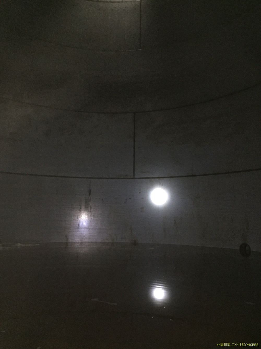

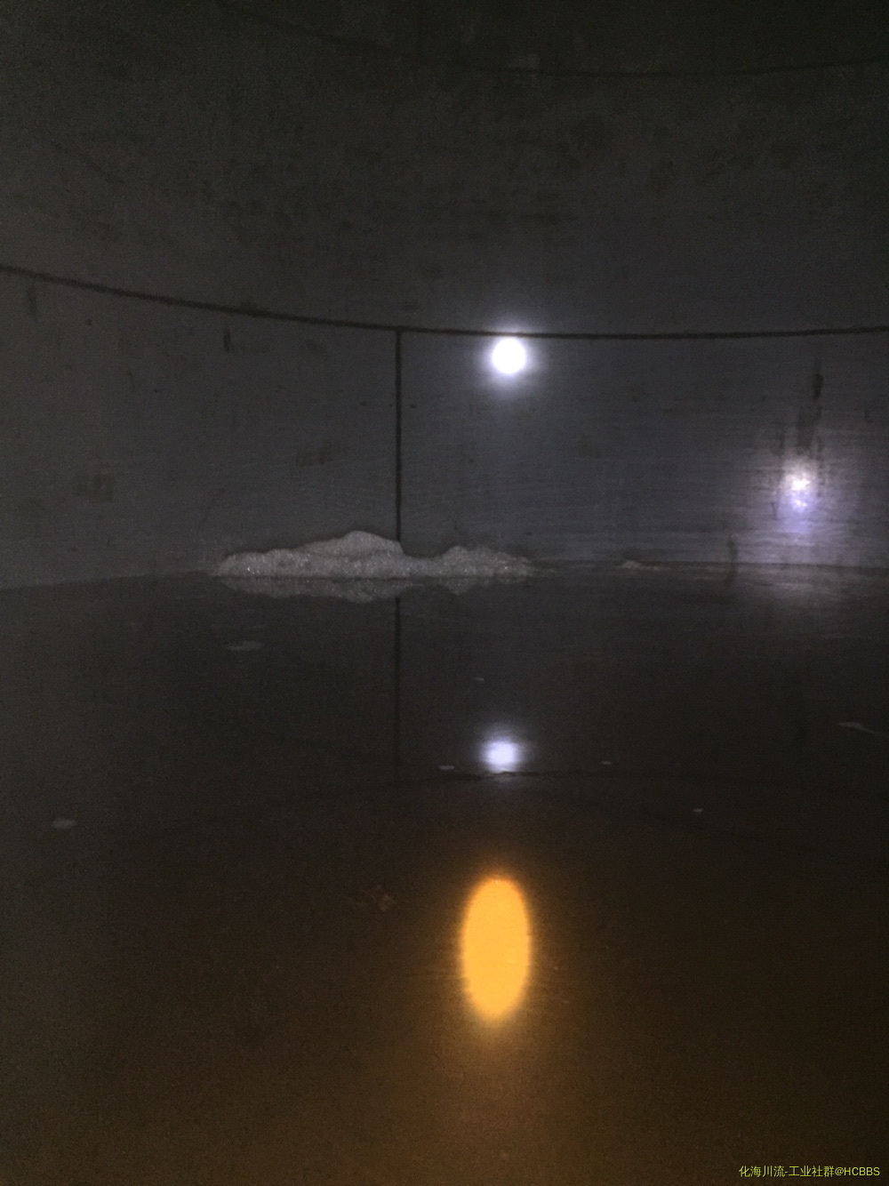

运行两周后,超滤产水缓冲罐打开,请问超滤是不是有问题。原水是某药厂发酵废水经污水站气浮生化处理产水,超滤产水罐,罐壁黏腻,产水有大量泡沫

长菌了

这个跟超滤应该关系不大。超滤只负责浊度,别的负责不了。
