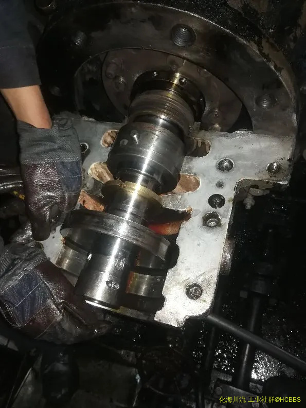

今天拆了非驱端机封,把后面的推力瓦和推力盘,固定环都拆了,推力瓦是一块一块的按次序摆放的。不太明白他的止推原理,我知道推力盘跟轴有销子固定。

推力盘是转动的,推力瓦是静止的,两者对磨,承受轴向力并限位转子位置
推力盘上的每个推力块单独安装在盘座上,并且具有一定的倾斜角度或者高度的浮动,能够自动与推力瓦保持周向紧密接触,便于更换修复,也有利于端面的润滑

这样?我们现在暂时没有带这东西的机泵。。只有多级泵里的平衡盘。

瓦块可以绕着一个点转动,毕竟推力盘是在旋转的,形成油楔

这台泵的推力盘间隙是多少啊?
