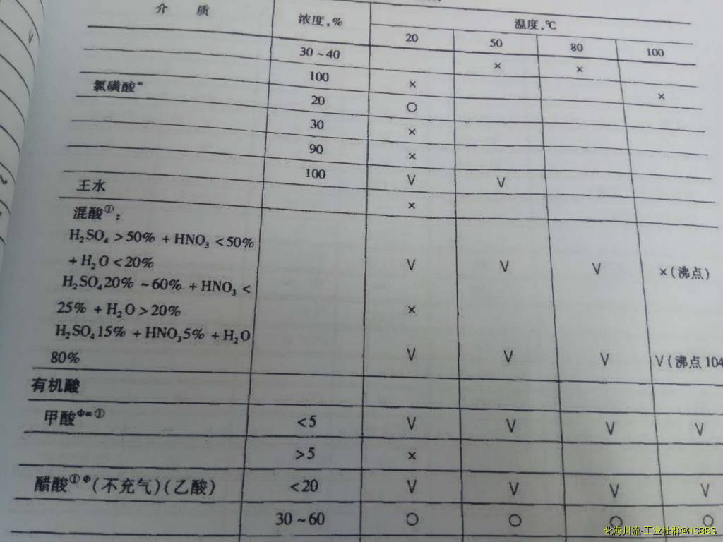

废水蒸发,含有甲酸5%,盐酸1%,其余是水,溶质是氯化钠。因提前中和会影响氯化钠的颜色,故先蒸发分离,后中和废水和盐。
咨询:耐甲酸的金属材质,用于制作循环泵、蒸发器、管道等。

铬18镍9奥氏体不锈钢

谢谢。304不锈钢耐5%以内甲酸可以。这里面还有1%的盐酸。304材质应该不会耐用。

呋喃树脂浸渍石墨和搪玻璃肯定可以。搪玻璃可以做蒸发结晶器,石墨可以做加热器,但耐冲刷不知道应用效果如何?金属方案Ta10或C276考虑挂片实验。  详情 回复 发表于 2019-3-14 08:37

耐酸的蒸发器只有塑料材质和石墨材质成熟,我们是塑料的
