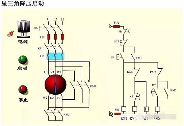

星三角启动时间的确定
计算公式:  (容量开方×2)+4 (秒)
一、口诀
电机起动星三角,起动时间好整定;
容量开方乘以二,积数加四单位秒。
电机起动星三角,过载保护热元件;
整定电流相电流,容量乘八除以七。

三、实际操作时可以按照以下方法进行设定:
       1.空载或负荷较轻时,按下启动按钮后观测启动电流,随着电机转速上升电流会逐渐减小,到某一值时不再下降,此时即为Y转△的最佳时间。(保险起见可以再多加2秒)
         2.负荷较重时,Y起力矩只有△的1/3,电机转速达到一定程度后停止上升,距离额定转速还有一定差距,此时启动电流往往在额定电流1.2倍以上,这种状态下不及时转换,有害无益!电机转速可能下降,热继电器可能动作,造成启动失败!

七、星三角启动一二次原理图
登录/注册后可看大图
八、星三角启动电流计算如下:
      1、星三角启动的电机(以22KW为例),实际运行必须是三角形运行才能达到额定值,其额定值电流为线电流I=22÷0.38÷1.732÷COSφ=44A左右。而流过电机各相绕组的相电流(包括为实现三角形连接的外部电缆,即接触器至电机线端的电缆)=线电流÷1.732=25.4A。
           2、三角形运行的电机在星形连接运行时,线电流=相电流,由于加在电机各相绕组的相电压=线电压÷1.732=220V,因此线电流=相电流=25.4A,实际启动电流应按25.4A来乘以启动倍数,而不是按44A来计算启动电流。
          3、电缆的选择是按负荷实际长期电流选择的,不是按启动电流选择的,因此,星三角启动的电缆应按25.4A来考虑。但,电源侧的电缆以及控制柜断路器至接触器的电缆必须按44A考虑,因为流过这段电缆的电流为线电流,只有接触器后至电机接线端的电缆才是流过相电流。
          4、根据供电距离、铺设方式、铺设环境选择电缆,一般电缆额定载流量应该大于25.4÷0.8=32A,所以可选择6或10平方毫米的电缆
         5、选接触器时也要根据实际情况选择,空载不频繁启动时,两个32A一个25A接触器即可,带负载启动、频繁启动或接触器质量较差,应适当加大接触器型号。
         电机三角运行,星形启动,启动电流是三角直接启动的1/3。可以用功率/3/220/功率因数得三角运行电流再以1.5-2.5算出三角的启动电流。再乘以1/3就是星型的启动电流。结果与三角运行电流差不多,就以额定电流选接触器和断路器。
