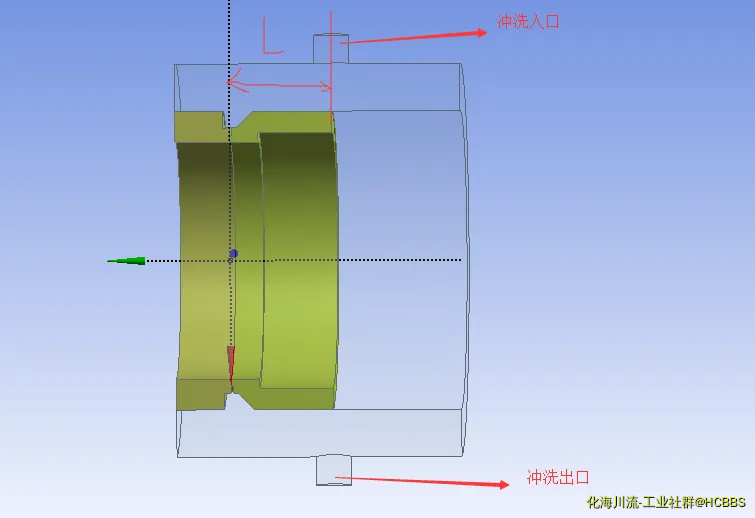

如图所示,将密封腔简化为图上流体区域(半透明部分),我在网上查到冲洗方案选择plan21,、1,想问下冲洗口距离密封端面的距离L=?
2,这个循环冲洗的意思是边冲洗边运转的吗?还是装置停运冲洗?,
3,入口的压力?冲洗液的温度?出口的压力?温度?                                                                                                                                                        想了解一下,因为想用flunt做个密封腔的流体仿真,导出动静环外壁的载荷(温度,压力),综合做一个热流固耦合分析,不胜感激

L在哪儿呢

这个

1、距离L各个厂家不同,可以灵活处理;2、不知道你表达的循环冲洗是什么意思,我理解的是PLAN21外循环:出口高压-密封腔;3、入口压力根据工况而定,可以视为常压,冲洗液就是介质,出口压力????出口温度????

我的意思是,选用plan21外循环,冲洗液就是被密封介质本身吗?还是说冲洗液是新的介质,冲洗密封环外壁及其端面使其降温冷却,这个过程中泵是一直运转的吗?冲洗液在密封腔流动降温后从出口流出,这个的压力多少?是按照自由流出的吗?还有冲洗液冲洗完毕从出口流出它的温度?还是和入口时温度一样吗?

L应尽量的小,冲洗液是降温后的介质本身,不是外来新介质,冲洗过程是随泵运行而工作,随泵停而停,密封腔压力应比泵入口压力高1-2kg/cm2,压力不要太高,也不要太低,因为此处温度比入口略高,所以压力值应是得冲洗液不汽化,尤其是汽化压力高的介质,冲洗液压力的可以采用孔板和喉部间隙联合控制

没看到你的图

出口介质降温后进机封冲洗。
