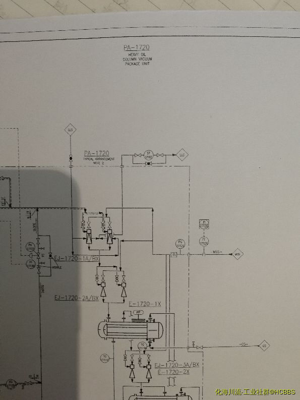

求答,图中喷射器里面加入的LSS的作用?

用蒸汽驱动。

我们用1.0蒸汽,看来你们要求的真空度不高啊。

我们的蒸汽抽空器也是使用1.0Mpa蒸汽,有的单位使用真空泵

看不太清楚;估计你问得应该是供给加热套用的加热蒸汽!
在第一级冷凝器前面有两级串联的喷射器,估计入口压力应该低于6~7mbar,所以第一级喷射器壳体需要加热套做加热!

供给喷射器夹套加热伴热的低压蒸汽

图纸看不清楚,还是肯定是蒸汽!

没有伴热会发生什么效果

会有结冰现象,入口压力会波动!

没有伴热盲端汇集凝结水,压力波动会产生水击现象。
