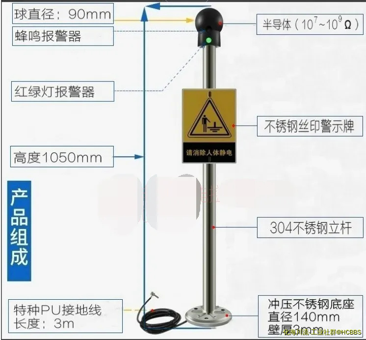

我们这里以前也是这样的,甚至我们还自己发明了一个保障防爆区域静电消除器密度的方法,就是除了在进出路口设置这样的静电消除器外,还在防爆区域的楼梯、走道等位置的栏杆上自己焊接了许多这样的不锈钢球。当然这些栏杆都进行了有效接地。
后来有专家检查时说,这个不行了,应该安装有检测报警功能的静电消除器。就是你把手放上去的时候,指示灯显示红色,并语音提醒“静电释放中”,约2至3秒时间,指示灯变成绿色,并语音提示“静电释放结束”。我们就按照要求改了。
外形也跟原来一样,只是多了声光的功能,更直观了。孰优孰劣也是仁智之见了

我们在买这个专家介绍的静电消除器的时候也是在网上找的,很多。
这里把我们现场安装的静电消除器,网上展示的图片贴一个出来供大家参考。
也请大家就前后两种静电消除器的优缺点,继续分析讨论
