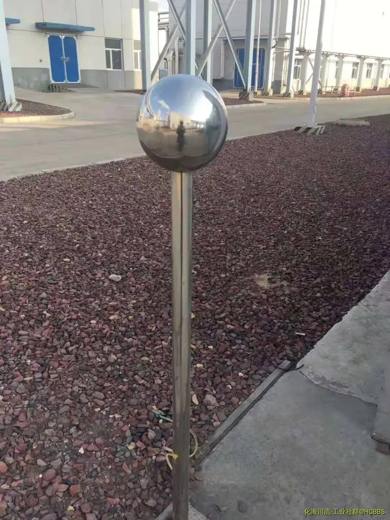

这是球是什么?起什么作用的?

静电释放器

这玩意,是干什么的?

防爆人体静电触摸球

静电消除器,多布置在有易燃易爆物料的界区入口处,用于消除人体静电,防止发生放电、产生电火花、引起燃烧或爆炸

静电释放器(静电消除器),现在有带语音提示的

静电释放器

静电消除器

静电消除器

防爆人体静电触摸球

还防爆个鬼。。  详情 回复 发表于 2019-3-26 17:07

除静电的

静电导除柱

去除人体静电

静电消除器

我们这里叫静电导出柱。

静电(握球)释放器

静电消除器

静电释放器

这是一种不锈钢制人体静电泄放装置,其内置一个无源电路系统,当人体触摸钢球能将自身所携带静电通过此装置受控,匀压,匀流泄放到大地,以避免静电放电产生火灾隐患。

其工作原理是:
人体在生产活动中极容易产生静电,形成高于周围环境的较高电压,在接触相应物件时发生静电放电。如果放电过程产生轻微火花并处在易燃或易爆场合的话,将造成严重安全事故,因此高危场合需要严格管控人体静电,及时将人体静电对地泄放。人体静电消除器就是通过一个智能无源电路能调整并控制静电泄放的相关参数,以确保无安全隐患、人体无感觉放电。
静电接地报警器,常用于许多危险品的装卸和贮存场所,目的是将静电导入大地,防止产生静电火花。
