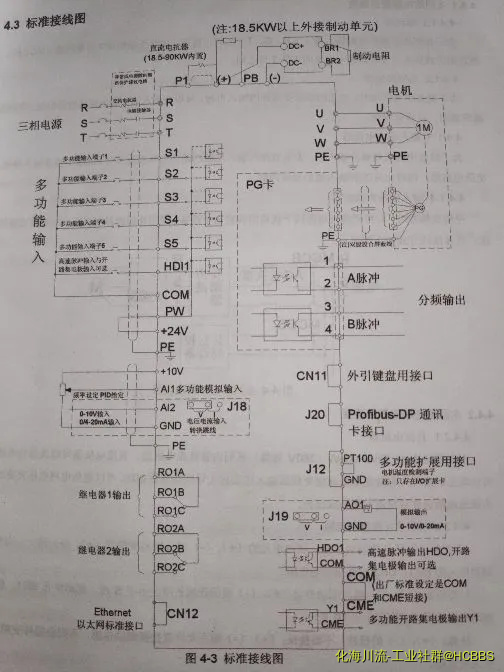

变频器现场有操作柱,带工频/变频切换能控制频率增减,DCS端如何操作能实现电机启停以及频率增减?变频器为英威腾IPE200系列

秋蓝_VKSGVIP会员 VIP会员 | 显示全部楼层       最后访问IP上海市
你是说可以在现场操作柱上,实现变频操作,但切换到远程时,DCS远程变频操作吗

旁人楼主 VIP会员 VIP会员 | 显示全部楼层       最后访问IP山东省
是的。问题是现在变频器只有一路4-20ma输入
发表于 2019-3-1 15:49:13
应该还有一路4~20mA输出,就够用了。
是有一路0-20ma输出, 怎样接线?请指教
把他当个电动阀用,DCS输出信号到变频器,变频器反馈信号到DCS,DCS上做个手操器。你的变频器我没用过,但我这边包括西门子、伟创的变频器都这样用。当然变频器要进行设置,手册上都有。

tbh007VIP会员 VIP会员 | 显示全部楼层       最后访问IP天津市
你给出的图纸是两路AI,AI1和+10V,GND可以接电位器行成1-10V调节,AI2和GND可以接外部0-10V或4-20MA,看后面跳线J18选择。再通过一路DI在变频内部设置AI1和AI2进行切换。
估计要配合控制系统实现,首先现场还需要一个就地和远程的旋转切换按钮,当选择就地时,系统接受现场调速信号,并将信号通过DCS或PLC AO卡件给变频器,当选择远程时,系统选择室内画面操作软信号,将信号通过DCS或PLC AO卡件给变频器。
总之对变频器输出只有一个控制信号来源,但要系统内做好跟踪,避免切换时信号扰动。
估计你的就地控制功能就是开车时使用,方便人员开车时现场监控。
