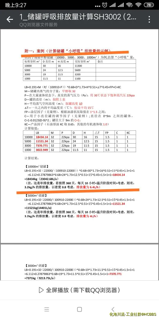

      5000m3的甲醇内浮顶储罐,假设有80%的液位,一年的库存差值是多少?这个挥发量是怎么计算的?有什么标准!
请前辈大侠们指点迷津。

不知道甲醇是否可以散排,如果不能散排必须回收,回收处理就可以计算出损耗。
期待业内专家讲解
