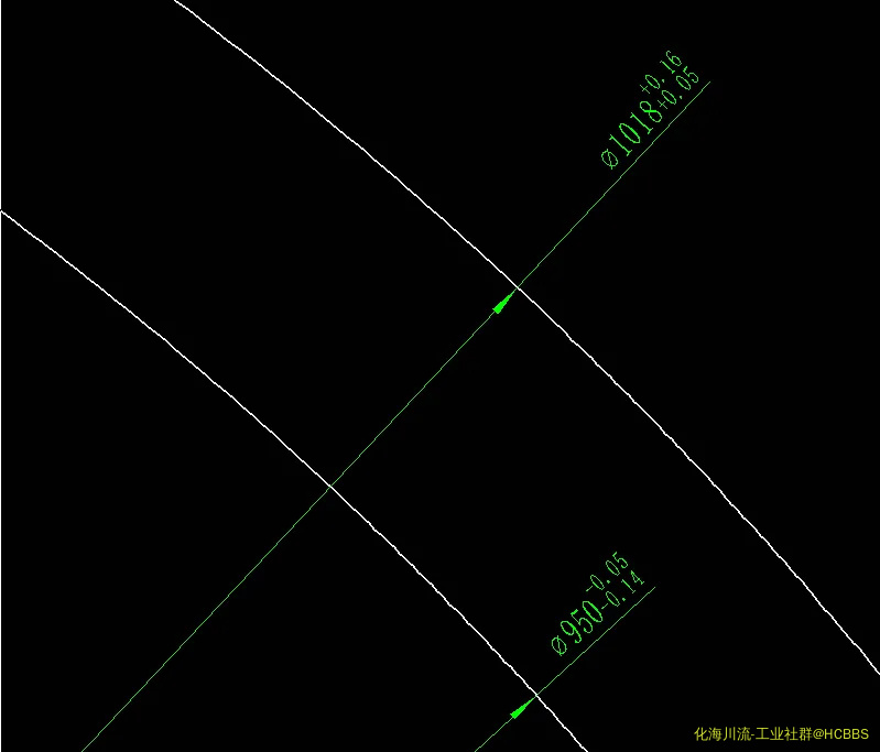

环的大径是984的闭口环?小径是34?
你描述的不清楚,没法标的,标注公差需要先界定数据啊
发表于 2019-4-8 15:53:43
有尺寸啊。环的外径1012内径在951-952之间。  详情 回复 发表于 2019-4-8 16:57
symc 发表于 2019-4-8 15:53
环的大径是984的闭口环?小径是34?

你这个环是的圆弧是个圆柱形的还是扁的?扁的话深度尺寸也需要啊  详情 回复 发表于 2019-4-9 08:21

你这个环是的圆弧是个圆柱形的还是扁的?扁的话深度尺寸也需要啊……
发表于 2019-4-9 08:21:28
深度先不考虑了。圆环的平面尺寸怎么标注呢?  详情 回复 发表于 2019-4-9 08:42

其实关系到公差的是方方面面的……并不是简单的几个尺寸配合  详情 回复 发表于 2019-4-9 09:10
槽的公差是  详情 回复 发表于 2019-4-9 09:08
你那个垫片的圆直径公差也没有啊,或者是不是闭环的垫片?  详情 回复 发表于 2019-4-9 09:05
发表于 2019-4-9 09:05:15
感谢精彩解答。 垫片厚度3mm,厚度公差±0.2mm,右侧间隙要求必须保留,间隙是0.5-1mm,需要严格保证,用于浇灌密封胶。 这个是条件。意思就是说,垫片要装到槽里,然后留点儿间隙灌胶。间隙大了不行,小了也  详情 回复 发表于 2019-4-9 11:31

感谢精彩解答。
这个是条件。意思就是说,垫片要装到槽里,然后留点儿间隙灌胶。间隙大了不行,小了也不行。
发表于 2019-4-9 11:31:43
你没理解意思,垫片是闭合的或是不闭合的不同啊,闭合的就需要一个带有公差的尺寸,不闭合的就是最后再考虑垫片,并且,不同的垫片材质不同,对于公差的设计也不同——这主要是垫片材质的弹性模量决定的。 你里面的  详情 回复 发表于 2019-4-9 13:53
你里面的圈是一个环,那么这个垫片也是一个环啊……区别就是闭口还是不闭口
发表于 2019-4-9 13:53:49
垫片是采购的,厚度3mm,厚度公差±0.2mm。这是垫片厂商提供的数据。垫片还没到货呢。  详情 回复 发表于 2019-4-9 15:18

这样的件不能标内外径公差,机加工设计的禁忌,正常是要给个外径 完了给槽宽;或给个内径  再给槽宽;看你以哪个为准 你这个例子  给外径为好
我这是说的普车7级精度  要是数控  3~4级精度 也就是千分表 1到2格  随便都 能达你这件的要求‘

大学学的轴和孔的极限与配合,和这个是一回事儿么?

是一回事    你这活  用基孔制和基轴制都可以
