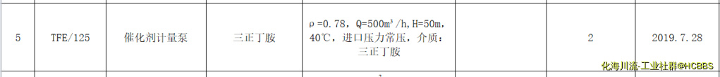

[讨论] 下面这个泵怎么选型 选材 怎么采购呢?愁人啊
2.8K |17
下面这个泵怎么选型 选材  怎么采购呢?愁人啊  可能要求计量的

流量太大,无法选计量泵,应选离心泵。泵出口设置流量调节回路,可控制流量.

三正丁胺无色至浅黄色液体。有特殊气味。易吸湿。呈弱碱性,泵选型时注意其碱性腐蚀

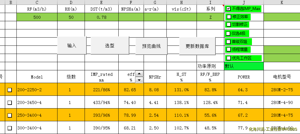

计量泵有这么大流量的吗?建议选用ZA泵ZA200-250B (2950RPM,NPSHR6.5m,EFF78%,90KW),或者ZA250-400(1475RPM,NPSHR2.8m,EFF73%,90KW),材质选用碳钢就可以(我查的是三丁胺,三正丁胺没有查到,应该一样的),再不合适只能考虑双吸泵了,计量泵的功能是无法实现了

确实流量是太大了,前期没注意以为数据填写有误(催化剂用这么大量???),经咨询米顿罗的计量泵最大做到几十立方米/小时。是不能满足要求的。

是不是流量那个数据单位错了? 会不会是立方厘米每小时呢?

500L  吧

计量泵一般的流量都不会太大,所以选型多为容积式泵为宜,齿轮泵、柱塞泵、螺杆泵等,你这么大的流量,用计量泵很难实现,即使有价钱也高的很,所以选用离心泵配一套流量调节系统应该就可以了。

这个泵参数不是计量泵的。,500L/h 倒是很正常的了
