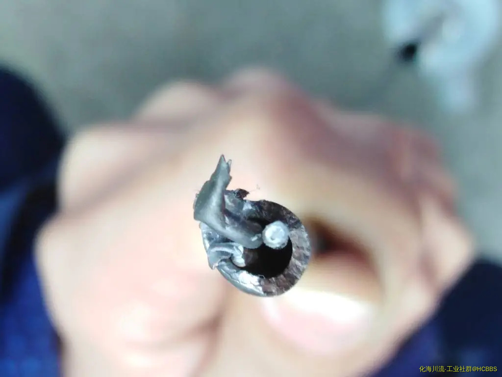

各位大神们,请教一下,我单位多点热电偶用在转化器上,温度大概在200℃,在铠装多点热电偶外面有保护套套管,凯套材质为304SS,但用几个月后就会出现凯套出现断裂情况,如下图 IMG_20190223_162545.webp IMG_20190223_162654.webp IMG_20190223_162739.webp 但我按照技术规格书重新换了一家供应商后,一直到现在没有再出现类似情况,但我想知道热电偶断裂的具体原因,请各位大神不吝赐教

说 明还是你第一家供货商材质有问题,

我问了下,这种情况确实不多见,并且第一家还是国内比较知名的一个企业,100多度,并且外面还有316的保护套管,不至于用一下就断裂,活见鬼

我们也生产这种产品,一般出现这种情况都是材料或退火环节出现问题所致

转化器不知道是啥东东。套管插深多少?介质流速?长插深,高流速和特殊情况需要做共振计算和应力计算的。选材和制造不合适,很容易断偶

这是铠装单点多支的热电偶,用于转化器,看第二张照片,特征明显,是径向受力破坏的,最好选316SS的套管。若果含S成分,则选321SS或347SS材质的;如果安装在管道上(可能性小),需要做套管的频率振动计算,最高流速等特殊情况的应力破坏,可能造成共振断裂。

岔口比较齐,是不是疲劳裂?振动大么?

震动
发表于 2019-7-16 14:49:30
200878290VIP会员 VIP会员 | 显示全部楼层       最后访问IP安徽省
在震动处加耐高温保护试试 正常不锈钢都会断
