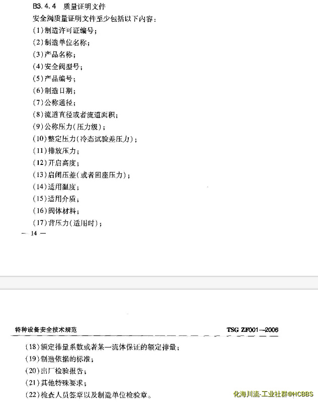

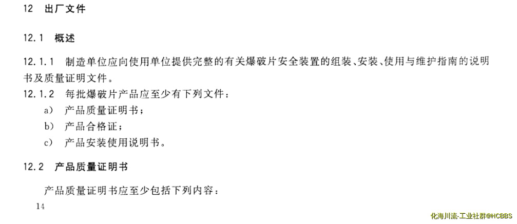

安全阀和爆破片的随机资料包括哪些?

安全阀的质量证明文件至少包括附图的内容。
发表于 2019-2-23 16:03:48

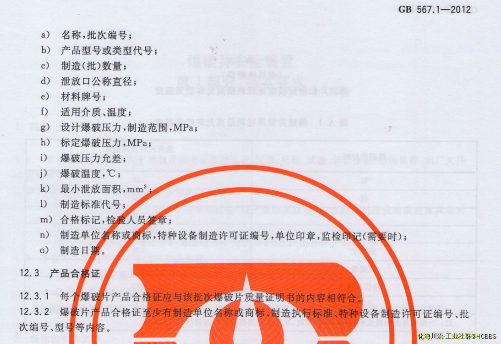

海川讲师  |  头衔:  TA未设置
爆破片的出厂文件:
发表于 2019-2-23 16:14:18
海川大学三年  |  头衔:  TA未设置
一般情况就带一合格证、质量证明书、说明书,合格证上面有具体的一些参数。

合格证,产品检测质量报告,安装说明

法规要求是越详细越好,实际中只要有铭牌或者合格证即可。

合格证一般都有参数
