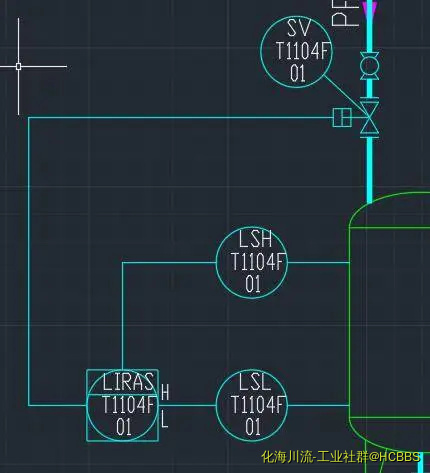

[控制系统] 请教大家控制图符号标识问题
1.6K |4
gxgpwwVIP会员 VIP会员 | 显示全部楼层 |阅读模式       最后访问IP广西壮族自治区
95545.webp 几个符号是这样理解 LIRAS  LI:液位  R:?A:报警? S:?
发表于 2019-2-21 09:58:34
明天要更好 + 5 发起议题
当前内容由会员用户名 gxgpww 发布!权益归其或其声明的所有人所有 仅代表其个人观点, 仅供个人学习、研究之用。
guisheng9hzhVIP会员 VIP会员 化海川流M | 显示全部楼层       最后访问IP辽宁省
L液位,I指示,R记录,A报警,S开关
发表于 2019-2-21 10:12:03
明天要更好 + 3 热心助人
该图不符合HG/T 20505 2014规定要求。
发表于 2019-2-21 10:17:04
明天要更好 + 3 热心助人
牜牜VIP会员 VIP会员 | 显示全部楼层       最后访问IP上海市
补充下二楼,S应该是联锁
发表于 2019-2-21 10:21:34
明天要更好 + 3 热心助人
gxgpww楼主 VIP会员 VIP会员 | 显示全部楼层       最后访问IP广西壮族自治区
谢谢大家回复,各家设计院给的图符都不太一样
发表于 2019-2-21 10:26:26
