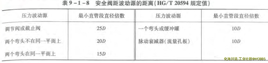

请问安全阀在管道上安装与前后管道附件有距离要求??

按工艺要求执行。可以咨询工艺专业这样设置的原因。

对于安全阀入口管道,应保证在泄放时入口管道阻力降应小于安全阀整定压力的3%。对于管道上安装的安全阀,应位于压力比较稳定,距离波动源有一定距离的地方,国家现行标准《化工装置管道布置设计规定》HG/T 20549中规定安全阀距离波动源的最小距离见表一。《炼油厂压力泄放装置尺寸、选型和安装第II 部分:安装》API 520中规定安全阀距离波动源的最小距离为10DN。
