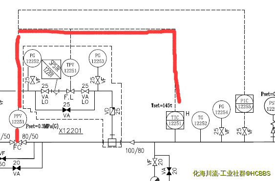

[求助] 请问图中PPV12251除与PIC12255联锁外,又与TPV12251联锁是什么意思?

请问图中PPV12251除与PIC12255联锁外,又与TPV12251联锁是什么意思?望指教

管内介质应该是气体,温度,压力共同控制调节阀流量,联锁温度是对压力控制流量的一个校正

没有流量控制 是压力控制和温度控制  详情 回复 发表于 2019-2-18 09:25
是蒸汽  详情 回复 发表于 2019-2-18 09:23

是蒸汽

没有流量控制  是压力控制和温度控制

看你这个是减温减压器的控制回路 这是分开的温度压力控制

不是分开的,温度和压力现场有联锁关系,就是问这个事什么关系?  详情 回复 发表于 2019-2-19 12:29

没有关系 只是一般减温减压系统整体一般有这么画的  详情 回复 发表于 2019-2-19 13:11

是温度,压力 串级控制吗?

温度高说明减温水量少了,联锁关闭阀门

并没有联锁,只有调节。。就是温控和压控,温度那个H是报警

调节阀和压力是联锁的,温度是高爆联锁,正常工况下温度没作用

画法有错误
