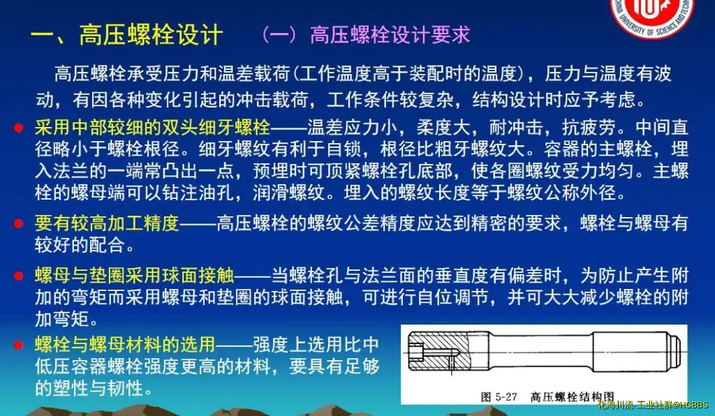

请问高压螺柱有什么特点?对于室外环境有什么要求呢?

高压螺柱采用中部较细光杆的双头螺柱,螺纹采用GB/T196规定的细牙螺纹,螺纹牙底为圆形。中部光杆部分直径由螺柱载荷计算确定,但必须小于细牙螺纹小径,这样的结构使螺柱柔度大,耐冲击和抗疲劳。
    至于环境温度的要求,请看GB/T150材料部分螺柱的使用最低温度。

这个问题好像在微信上看过,但是不知道怎么回答好。我感觉室外环境,除了考虑环境温度,还有雾和雨的影响,防止锈蚀,螺母卸不下来了。

楼主看看附图,说得比较详细

高压紧固件的技术要求可以参考SEI的BCEQ 9411AI   和 HG21573里面写的比较全。对于室外环境的要求我只发现对于NACE对于酸性环境(比如炼油厂硫化氢)使用的紧固件材质必须采用 B7M 材质螺栓。
