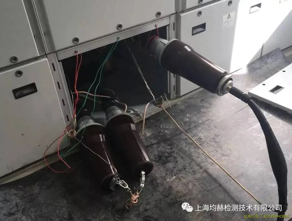

      某化工厂电缆因运行时间长,运行环境差,时长发生突发性事故,经多方考察最终由我司对其重要电缆进行局部放电普检并对其中存在故障的位置进行定位。
现场检测照片
      经过大规模的普检后,对其局部放电信号较强的部分电缆进行离 线检测定位,定位后确认为电缆终端头位置存在局放,业主现场对其进行了解剖查验
现场解剖图片
放电腐蚀
放电痕迹
主绝缘受损
      经解剖查验查明,电缆终端头制作不合格,存在半导电层打磨不均匀,坡度过大等问题。经过带电检测普检与离线检测定位的方式,在该化工厂找到问题电缆点6处,解剖处理4处,2处跟踪观察,待安排复检或解剖。有效预防了因电缆的突发性停电而导致的生产事故。
