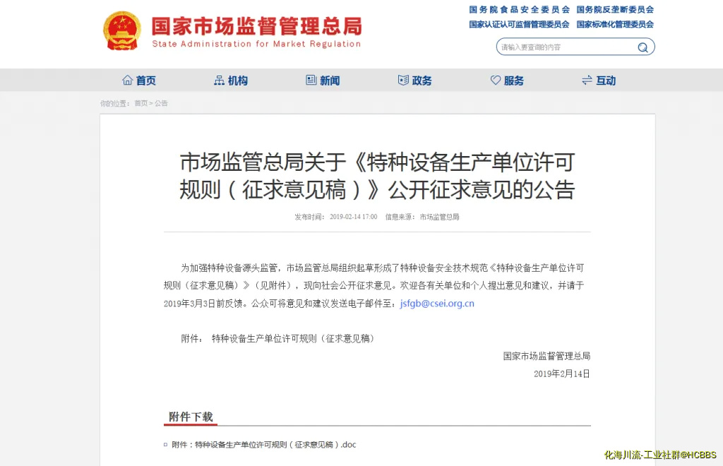

特种设备生产单位许可规则(征求意见稿)
发表于 2019-2-15 08:08:00
特种设备生产单位许可规则(征求意见稿).doc

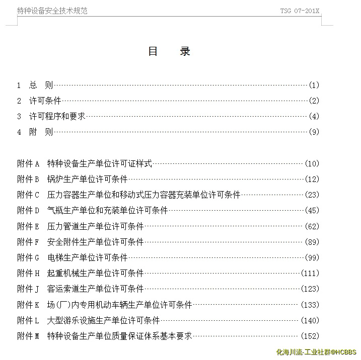

特种设备生产单位许可规则 压力容器设计单位要求严了许多。小单位恐怕很难满足要求。
发表于 2019-2-15 11:27:37

发表于 2019-2-15 13:22:08
C1.2.1 任职条件要求 从事压力容器设计、校核、审核和批准的人员应当具备相应专业设计能力,能正确使用压力容器设计相关的软件,由鉴定评审机构通过理论知识考试、设计答辩等方式,对其进行压力容器设计专业能力评  详情 回复 发表于 2019-2-15 13:56
边界 发表于 2019-2-15 12:08
是的,设计单位严了很多
哪里严了?
发表于 2019-2-15 13:22:23
huanghong楼主 VIP会员 VIP会员 | 显示全部楼层       最后访问IP山东省
C1.2.1  任职条件要求
从事压力容器设计、校核、审核和批准的人员应当具备相应专业设计能力,能正确使用压力容器设计相关的软件,由鉴定评审机构通过理论知识考试、设计答辩等方式,对其进行压力容器设计专业能力评价。
理论知识考试包括压力容器设计相关的理论基础知识、压力容器设计制造中常见的实际工程问题、压力容器设计相关的法规标准等内容。设计答辩时应当针对相应许可范围产品的压力容器设计图样,对设计图样及其所涉及的相关技术问题从基础理论、法规标准、技术要求、结构形式、制造加工、计算方法等方面进行考核答辩。
C1.2.2  人员数量
(1)规则设计单位专职设计人员总数一般不少于10名,其中设计审核、批准人员不少于3名;
(2)分析设计单位的设计审核、批准人员,必须同时具备规则设计的审核、批准技术能力,才能从事压力容器分析设计的审核、批准工作;分析设计单位的专职设计人员,除满足规则设计单位的人员要求外,其专职分析设计人员一般不少于3名,专职分析设计审核、批准人员不少于2名。
(3)设计责任人员应当具有从事压力容器设计工作3年以上的工作经历,所受专业教育应当是过程装备制造(化工机械)、机械制造、机械设计等机械类专业,由鉴定评审机构对其进行专业能力评价;
发表于 2019-2-15 13:56:48

发表于 2019-2-15 14:13:14
这里包括了D级的,原来是5名设计人员  详情 回复 发表于 2019-2-15 16:29
