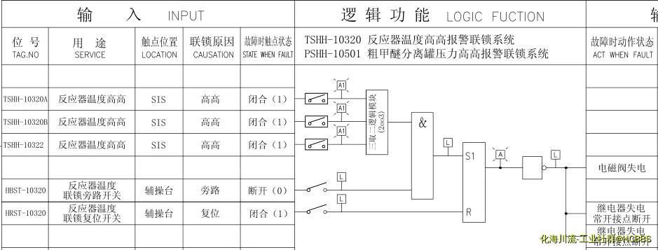

大家帮忙看下,这个SIS逻辑对吗?总感觉哪里不对...求讲解

那你是感觉哪里不对呢?

联锁动作时,常开触点闭合,输出一个为1的信号,最后取反输出为0,但为什么继电器动作是常开触点断开呢?属于带电连锁还是失电联锁?正常SIS系统不应该是故障安全型吗?联锁时常闭触点断开

你要了解工艺流程,如果温度关连的SIS阀门是FO阀(一般是内冷阀),当条件触发时,电磁阀失电,阀门打开;
如果温度关连的是反应釜进料阀(FC),当条件触发时,电磁阀失电,阀门关闭;SIS系统组态要结合工艺流程及阀门选型

继电器和电磁阀正常带电,故联锁时继电器和电磁阀均失电,常开触点断开

感觉没什么问题啊,故障状态下不会触发联锁的
