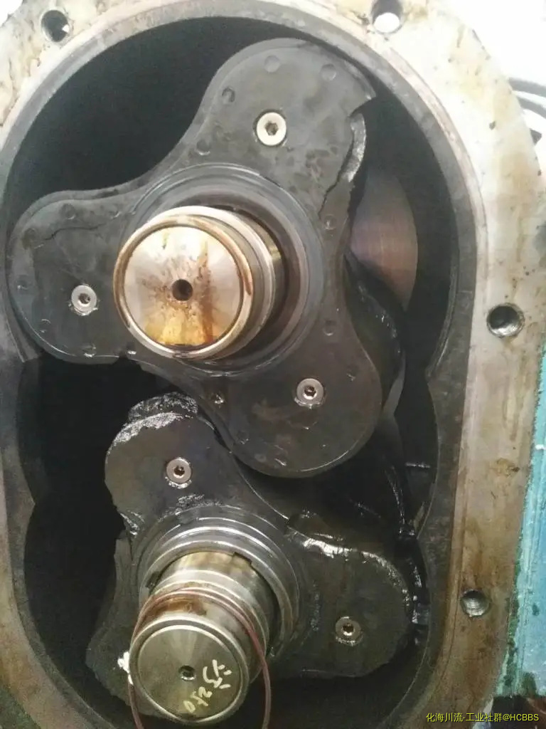

求旋转活塞泵XHB-250检修相关规范!!谢谢大家,本厂今年进入一批旋转活塞泵,现机泵运行振动较大,80%负荷运行,机泵水平振动已达到9.4mm/s

爱生活。爱白菜楼主 VIP会员 VIP会员 | 显示全部楼层       最后访问IP山东省
这是厂家给出的胶皮材质检查报告,跟打开后发现叶轮胶皮磨损情况,泵介质是原料油,温度50度,是胶皮承受范围内,对中这个是没问题的,20丝之内,求万能大神帮助下,给出胶皮失效原因,泵抽空造成叶轮温度过高这个是不存在,泵在开启时,出口跟进口是全打开的,跟扫线时没有用蒸汽扫线。

橡胶有没有溶胀

两转子装配间隙是否适合?

橡胶有没有掉块?
