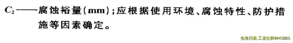

请问关于设备的腐蚀裕量在什么规范或是什么手册上有说明?工艺专业给设备专业提条件根据什么确定设备的腐蚀裕量这一项?

不了解动设备,静设备腐蚀裕量是腐蚀速率×预期寿命。没有腐蚀速率的一般根据实践经验,同类装置设备使用情况,或咨询使用方。

本人参与一个项目给设备专业提设备数据表,总体院给的统一规定,统一规定要求储罐的腐蚀裕量按照GB50341的规定执行,但翻遍了该规范,没有找到关于腐蚀裕量的要求,请帮忙解惑

标准中对于腐蚀裕量的规定。一般是根据设备的使用年限和介质对材料的腐蚀速率来确定。

正如5#所说,因为影响腐蚀的因素很多,所以一般的规范中只给出腐蚀速率相关因素,具体的腐蚀速率需要根据具体的工艺参数查阅专业的书籍规范,甚至通过实验测得。
落实到具体项目,具体的数值应该列在工艺文件中,没有的话可以向甲方或业主咨询。除非常见的介质比如水,可以按照规范给出数值结合使用寿命可以酌情处理。

HG/T20580有点说明,《腐蚀数据与选材手册》也有说明。但要准确确定腐蚀速率却很难,特别是新工艺新介质,一般要做挂片试验来确定腐蚀速率。工艺在条件上提的C2一般是拍脑袋定的。

不了解你们的专业分工,特殊介质只能工艺提腐蚀裕量了!一般常见介质,设备专业也应该有一定的了解,可协商下。50341中,没有具体数值,但大型储罐腐蚀裕量不宜过大!

这个腐蚀裕量,设计者需要搞清楚的是要根据均匀腐蚀的腐蚀速率大概估算而出。同种介质在不同压力和不同温度下腐蚀的速率都有所不同,更遑论其他繁杂的影响因素。我的意见是不用太纠结于准确值,因为不可能存在这么一个值可以准确的留给容器去老老实实地按照腐蚀速率去腐蚀。
