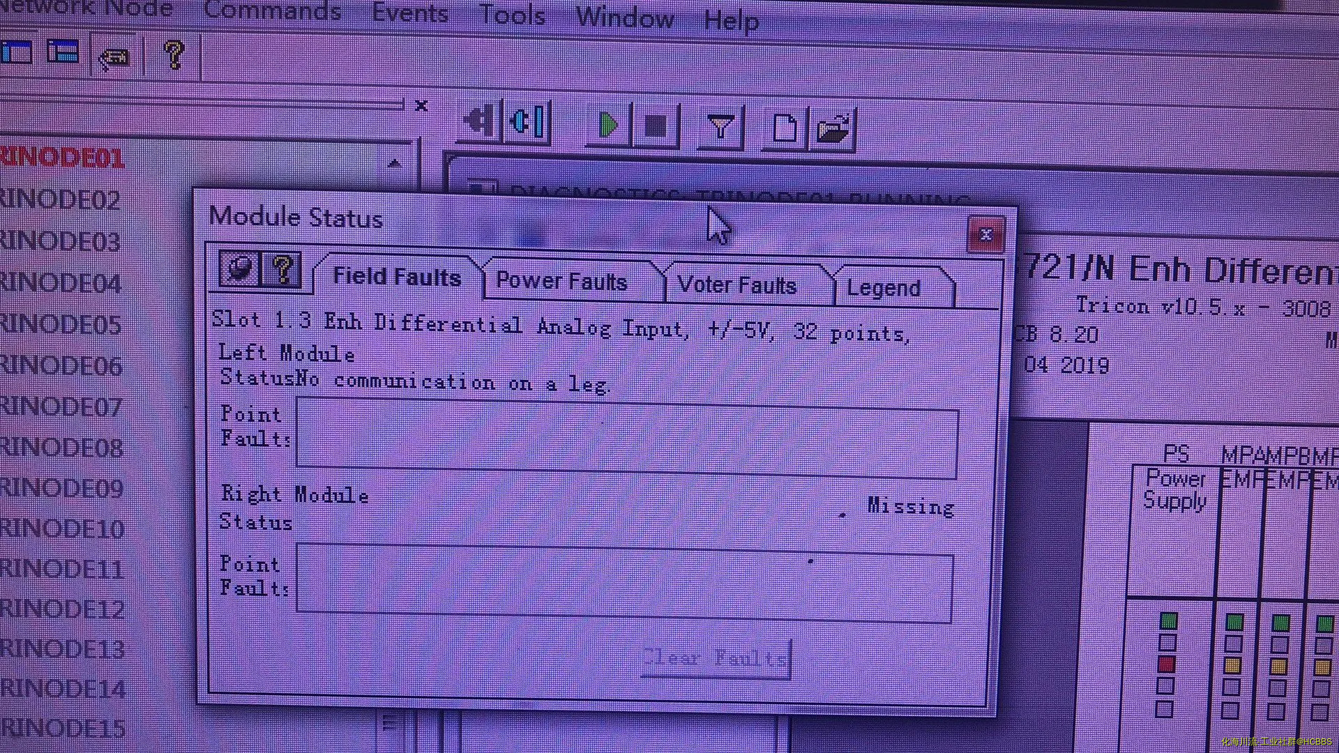

Ai卡件fault,同时cpu第四个灯红色,之前由于电池电量低cpu报过故障,一直没有换电池。现在卡件上的点但是正常。不过从edm上显示statusno communication on a leg。这种故障可以强制卡上的点直接热插拔下卡件吗?

与这块AI卡连接的AI点全部做好强制后是可以插拔的。右侧槽位要确定是否做了冗余组态,否则换新卡进去再插拔故障卡也不会切换(安全起见也要做好强制,故障解除后观察一段时间再恢复)。

你现场应该有AI卡备件啊,插到右侧槽位,切换成功后,可以拔下左侧的卡件。
等停车的时候,可以把故障卡件 ...
没有备件
可以把卡上的点都强制了 然后热插拔吗?
发表于 2019-2-11 08:26:19
等停车的时候,可以把故障卡件再插上去,看看热插拔是否可以对故障复位。

不行
