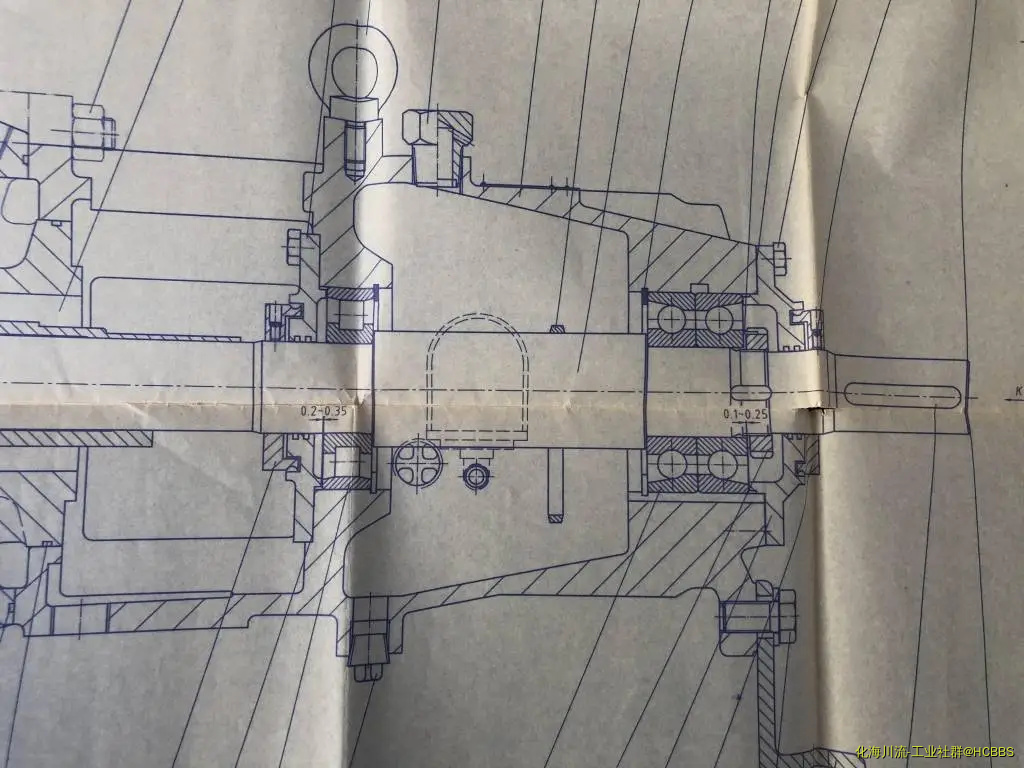

请教离心泵止推轴承内圈与锁紧垫圈为什么要留0.1-0.25间隙,怎么安装保证?是不是无必要留间隙?

压紧一段,另外一用塞尺测量,控制好就行了,联轴器用的都是弹性的,所以允许微量轴向运动的设计

无此必要,我们按照0间隙安装。

其中包括润滑间隙、防止热膨胀产生的结构变化的预留间隙。
按照要求条件标准实施。

我认为这就是表示轴承的外圈没有间隙,要求轴承游隙在内圈上调节,间隙大小为0.1-0.25.DB轴承都是这样调节的。
发表于 2019-2-1 19:10:48
轴承压盖跟外圈的间隙,用于热膨胀的  详情 回复 发表于 2019-2-1 23:44

轴承压盖跟外圈的间隙,用于热膨胀的

角接触的轴承背对背使用,内圈使用备帽备紧,轴承压盖跟外圈留间隙,用于热膨胀。

仔细研究,应该是标注不清造成的,指的应该是外圈留有间隙,内圈应压紧,无间隙,是不是?

看你这泵的结构,是不是高温油泵。如果是,有可能是留的热膨胀间隙。

哥们,你理解错了,那是轴承压盖间隙

图纸应该标错了,内圈要顶死,外圈要留膨胀间隙。

我们这里的师傅安装时候都压紧内圈 看外圈是否能相对转动 具体外圈间隙大小有标准吗?

是内圈要压紧,外圈要留间隙,一般装配完两盘推力轴承后用手互相转动内外圈能自由转动就可以,必须保证间隙,要不然会轴承温度过高,影响使用寿命。

滚柱轴承处,外圈和端盖的0.2-0.35mm间隙是保证端盖和轴承箱的可靠接触,确保密封效果;背靠背轴承外圈和端盖的0.1-0.25mm间隙,是满足轴热膨胀的要求,不会卡死。

用于热膨胀,检测可以用压铅丝法
