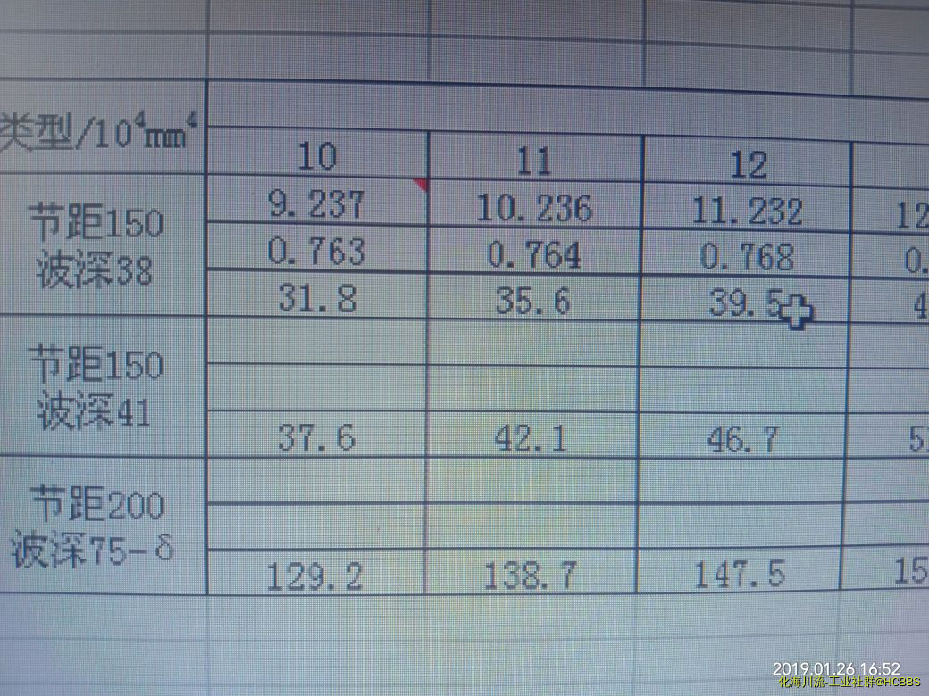

在GB/T16508.3第7.3.3条给出了惯性矩的计算公式并在表10中列表显示。表10提示厚度值考虑到了厚度减薄量。我按照公式,以s、W值为基准,δ值手动输入求值使符合表格中的I1值,但因此得到的δ值与名义厚度的差值似乎并不规律。问,δ值是如何取值的?
