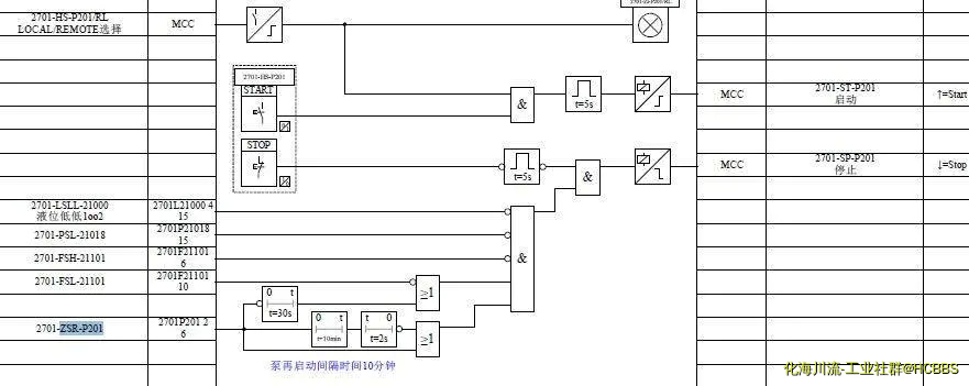

[控制系统] 联锁逻辑图有点不太懂,求大神解惑
8.1K |15
zhym0206VIP会员 VIP会员 | 显示全部楼层 |阅读模式       最后访问IP福建省
这张图应该怎么理解,跪求解答!!

qinyimanVIP会员 VIP会员 | 显示全部楼层       最后访问IP广西壮族自治区
哪部分看不明白
发表于 2019-1-24 09:03:48
最上面是个就地远程的转换开关,打个远程,常开START与门才能触发
发表于 2019-1-24 09:07:12
左下角是液位低,压力低,流量高,流量低的联锁,正常为0,为1时触发联锁,最后一行当关的时候会延时10分钟才能再次开,就想当于按着关10分钟不松开
发表于 2019-1-24 09:11:31
gxgpwwVIP会员 VIP会员 | 显示全部楼层       最后访问IP广西壮族自治区
有小圆圈的是取反信号,要具备很多条件才能停泵

zhym0206楼主 VIP会员 VIP会员 | 显示全部楼层       最后访问IP福建省
qinyiman 发表于 2019-1-24 09:11
左下角是液位低,压力低,流量高,流量低的联锁,正常为0,为1时触发联锁,最后一行当关的时候会延时10分钟 ...
主要是延时那里看不懂,请指教。

艾米艾米VIP会员 VIP会员 | 显示全部楼层       最后访问IP北京市
zhym0206 发表于 2019-1-24 10:59
主要是延时那里看不懂,请指教。
加了上升沿触发延迟开关,比如5秒上升沿延迟,当信号由0变为1,保持5秒的1,会触发输出信号变为 1。
如果5秒内的任意时间,信号又降回0,那么输出还是0。
通常情况是针对现场信号不稳定导致误停车的问题。比如加热炉燃料气线等
如 ...
左下角的30S和10min怎么解释呀
如 ...
这是完整的逻辑图

ymlhwwxingVIP会员 VIP会员 | 显示全部楼层       最后访问IP甘肃省
30S应该是指启动泵30秒时间流量还是低报就停机
10min指泵停止后10分钟之后才能启动
发表于 2019-1-24 22:20:01
zhym0206 发表于 2019-1-24 17:21
左下角的30S和10min怎么解释呀
首先SIS系统的联锁逻辑必须符合故障安全的原则,故障安全的原则决定了现场开关信号ZSR,1正常,0触发动作。
30S是一个纯粹的延迟信号,收到位置开关信号30S后,停泵,这一般都是动设备为了设备健康和安全提出的要求。
同理,10分钟代表的是当这个位置信号恢复正常后,也需要至少等10分钟后,才能允许重新启动。
至于这个逻辑编的是否正确,我看不出来,因为我不知道最后那个功能符号到底是什么意思?RS触发器?还是别的什么定义。
要具体的分析每一步的目的,其实需要了解每一个触发条件到底是什么,每一个功能块到底是什么,与或非这些常规功能块可以理解,但是这图里有些功能块不是规范画法吧?
反正,上面都是我瞎编的
十分钟后面还有个两秒是什么意思呀

智GEVIP会员 VIP会员 | 显示全部楼层       最后访问IP江苏省
海川大学三年  |  头衔:  【石化企业工程师】
1、逻辑图的工艺意图:
A、就地、远程控制切换及指示;
B、就地状态下,现场可以启、停泵;
C、液位低、压力低、流量大时停泵;
D、启泵30秒后流量仍然低,停泵;
E、泵停后,10分钟后再允许启泵。2秒的延迟是防止泵的运行状态发生翻转时,或门输入状态的不稳定。
2、发逻辑图,需要发重要逻辑块的图例和解释,否则就是猜的;
3、逻辑应该有工艺描述,对照看逻辑图就能更快了解意图。
发表于 2019-1-26 09:13:14
