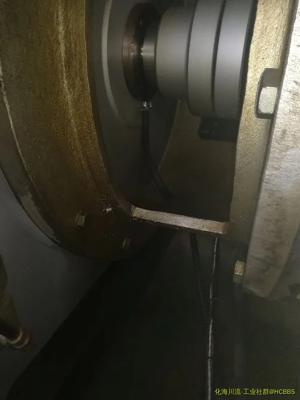

我厂有台空压机漏油,当时怀疑是轴封或者回油管有问题。现将油管更换后,仍然漏油。如果是轴封漏油的话,拆卸比较麻烦,电机需要重新对中么,对中有什么要求,平面和端面要在多少丝。下图为回油管上端接头处。空压机是英格索兰的。

不知道是不是止口定位的,如果是止口定位的就不用找正了
发表于 2019-1-23 21:30:26
这种设备漏油好像可能性不大,如果漏油是否查一下油品的理化指标?因使用时间长,轴承箱内挡油至回油孔堵塞?油温是否适合?

空压机使用时间长了轴封是会漏油,如果嫌麻烦可以交给外面的机电公司做,花不了多少钱

什么轴封,橡胶骨架油封吗 ,说的不明确,如果已经损坏就一定要跟换

有中心托架的,一般都是橡胶弹性联轴器的,对中精度要求不高。

怀疑轴承箱内油挡回油孔堵塞

一般5丝左右合格吧

有一同事提供一种思路,将油管上接头拔下来,油管窝住,卡箍卡紧。空压机开启,看上接头处漏油情况。但是这样做的话,空压机开启是否有不妥之处。

运行时间也不长,大概6000小时左右。油应该没有问题的,因为这种油说是16000H更换一次。

我也不清楚,但是当时厂家派技术人员说不是油管有问题,就是轴封。现在已经更换油管了,那就可能是轴封有问题。但是有没有可能是油管上接头有问题呢。

如果是时间不长,应该与供货商联系解决。这种事情不常见。

这个地方漏多半是轴封漏的厉害(英格索兰喜欢用爱尔铃克铃尔的轴封)双唇
