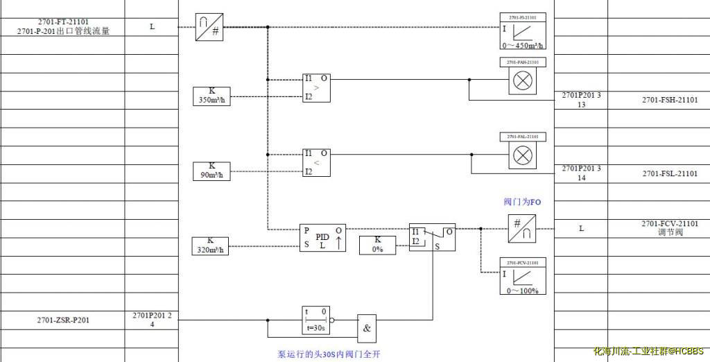

实在看不懂,求大神指教

我要是甲方,就把图给他退回去重画,按规范出图。

1、该回路图不规范,不像设计院出的,像成套设备厂家出的图;
2、上图想表达的几个意思:
A、流量表量程0-450m3/h;
B、流量低报警90m3/h;
C、流量高报警350m3/h;
D、流量控制回路设定值320m3/h;
E、泵启动前30秒系统强制调节阀门在全开位置(超驰);30秒后可控。

这个图确实有问题,但是你说的很对。 E我觉得是这个图最有异议的地方,怎么可能全开,我怎么看都是全关呢……  详情 回复 发表于 2019-1-23 13:04

这个图确实有问题,但是你说的很对。

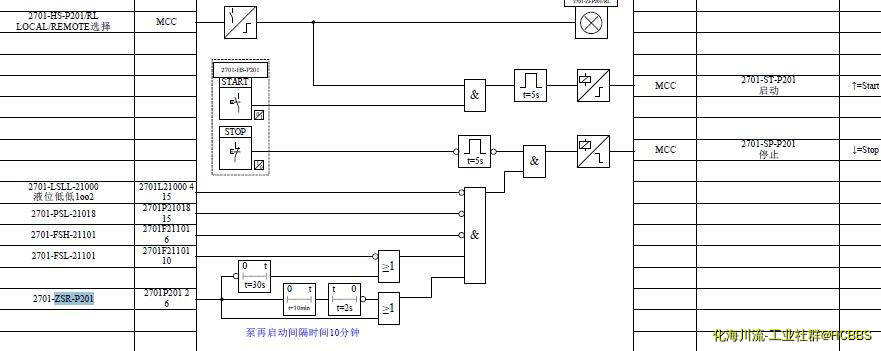

有点明白了,可是30秒全开那个还是不太懂.大神再帮忙看看这个图。
发表于 2019-1-23 14:06:12
zhym0206楼主 VIP会员 VIP会员 | 显示全部楼层       最后访问IP福建省
请教大神这张图怎么理解

我看着好像是30秒后全关。

不明白有什么搞不懂的。
最上面两列是高报警和低报警,比较块而已;
第三列就是一个pid控制,设定值时320,气关阀,所以当k=0是,阀门是全开的。这里国内一般不这样做,要我做会输出取反;
第四列就是一个30s开延时,连到PID块有个切换,把k置0。
那话是怎么说的,so easy!

为什么K是0时,阀门是全开的呢?不应该是全关吗。

你没看见阀门故障状态是FO,意思就是气关阀,你不是学自控的吗?  详情 回复 发表于 2019-1-24 08:39
发表于 2019-1-24 08:39:04
gxgpwwVIP会员 VIP会员 | 显示全部楼层       最后访问IP广西壮族自治区
O 是 OPEN 吧

感觉像是一个防喘的连锁图
