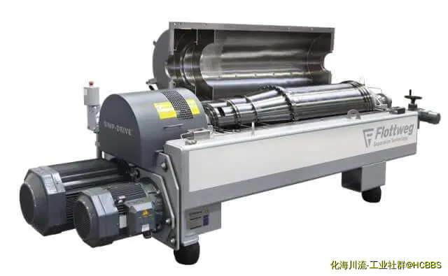

离心机上有两个电机,连接差速器上的两个皮带轮,
1#主电机连接差速器大皮带轮,差速器整体旋转,差速器外壳连接着转鼓,带动转鼓旋转
2#副电机连接小皮带轮,算是差速器的输入轴,经过差速器齿轮减速后输出轴连接离心机螺旋,这个作用是增大转矩,降低转速
我有个问题  转鼓和螺旋的速度相差不大,一般50转左右,如果转鼓转速3000转,螺旋转速约在3050转
相差并不大,螺旋的转速是1#主电机电机带着转鼓和输入轴达到3000转,2号辅助电机通过行星差速器又给螺旋增加了50转????
好像不对,但是我不知道里面原理,请各位师傅懂得的指点一下,谢谢了

转差是主电机转速减去辅助电机转速再除以速比吗

应该螺旋转速慢

针对物料  不同物料肯定不一样啊
