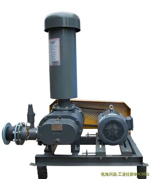

我们都知道,罗茨鼓风机在污水处理中的应用已经很普遍了。在使用中,相信很多人都遇到过罗茨鼓风机曝不起气或者曝气量不足的时候,这又是怎么回事呢?请看以下几点:
1、选型有误
如果在选型的时候,压力不足,或者处理的污水量比实际选型时大,都会导致选型误差,引起曝气量不足;
2、曝气盘堵塞
在污水处理中,曝气盘容易堵塞。如果在使用中,曝气盘大量堵塞,就会产生曝气量减少或者曝不出气。
3、罗茨鼓风机故障
罗茨鼓风机使用久了,各零部件老化腐蚀,就会产生各种各样的小毛病,比如说曝气量的问题。
4、管道原因
在罗茨鼓风机污水池曝气使用中,如果管道堵塞或者破损,是会影响曝气量的。还有就是管路太长或者弯管过多,也是会影响曝气量的。
以上就是罗茨鼓风机曝气量不足的几点原因。发现后需及时处理,若有任何疑问,可随时与厂家联系,以免产生不必要的损失。
