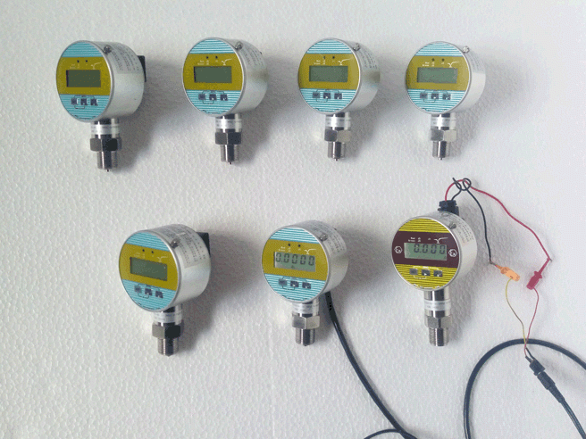

问下压力变送器表头设定按键是装在外壳上的,还是装在外壳里面的

都有

就看看VIP会员 VIP会员 | 显示全部楼层       最后访问IP黑龙江省
。。哪有外壳上的啊,都是里面的,把前表头拧开看到按键,后表头拧开看到接线端子,外壳上的怕不是防护等级无敌了。。。

艾孚特赵强VIP会员 VIP会员 | 显示全部楼层       最后访问IP江苏省
里面。因为防护等级、防爆等级的要求
说话留点余地,满则溢么
哥哥贴图个按键装在壳壳外面的。
全防水,免开盖校调,倾盆大雨淋着,你都可以操作设置它。

49205455 | 显示全部楼层       最后访问IP江西省
为了推销自己的翻新表不留余力啊。你这个只是在外面按而已,本体还不是装在里面。吹牛不打草稿。学学进口表做红外按钮,我就会夸你了。

yjm6409VIP会员 VIP会员 | 显示全部楼层       最后访问IP安徽省
无论是防护还是防爆,都需要装在外壳内。
都有啊,你说的是哪个厂家的表,罗蒙的表零点设定就在外面啊

南海16号VIP会员 VIP会员 | 显示全部楼层       最后访问IP重庆市
显示表头按钮是在壳体里面的,要扭开端盖才能操作,但是有个调零螺钉是在外面的
