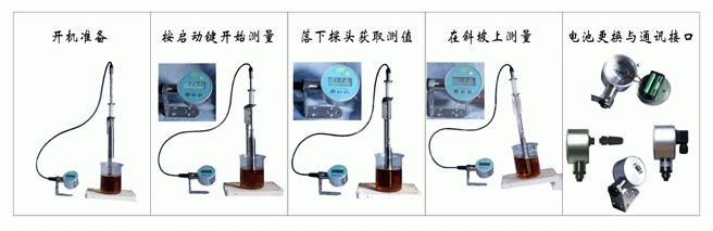

密度多少,算不准的。
买哥块小表,测得好准。
2秒分析一个样品,终生不失出厂精度,可好使唤喽。
世界首创,中国原创,出口赚洋票子
