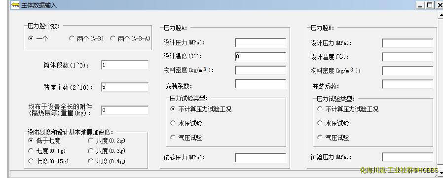

在卧式容器的强度计算中,在过去老计算软件中,只能计算两个鞍座卧式容器,新版计算软件,肯定能计算三个鞍座卧式容器,那么,能否计算四鞍座、五鞍座或都更多的鞍座,有哪位海友知道,能否指导一下,多谢!

现在SW6能够计算多鞍座,

多鞍座最关键的就是弯矩及支座反力,可以用静力计算手册的公式,只要这两个计算出来,应力计算与两个支座公式一样的

sw  能计算多鞍座

请教下,(1)如果是卧式管壳式换热器计算鞍座,是简化模型成卧式容器计算,还是按2个压力腔分别填写呢?(2)卧式容器上边固定安装压缩机,支架形势参考鞍座尺寸,载荷是只考虑压缩机等附件的质量就足够了是吗?

压缩机可看作一集中载荷,换热器上怎么会安装压缩机的?压缩机是个机械的部件,工作时有振动,有点麻烦,是否需要考虑动载?

小型活塞压缩机,本身重量就不大,我这计算的是船用压缩机组,考虑到机组的体积,只能把压缩机架在换热器上边,另外想请教下,卧式管壳式换热器计算鞍座一般是应该用卧式容器计算,还是那个非对称多鞍座计算?

换热器的支座一般都是不对称布置的,用非对称计算
