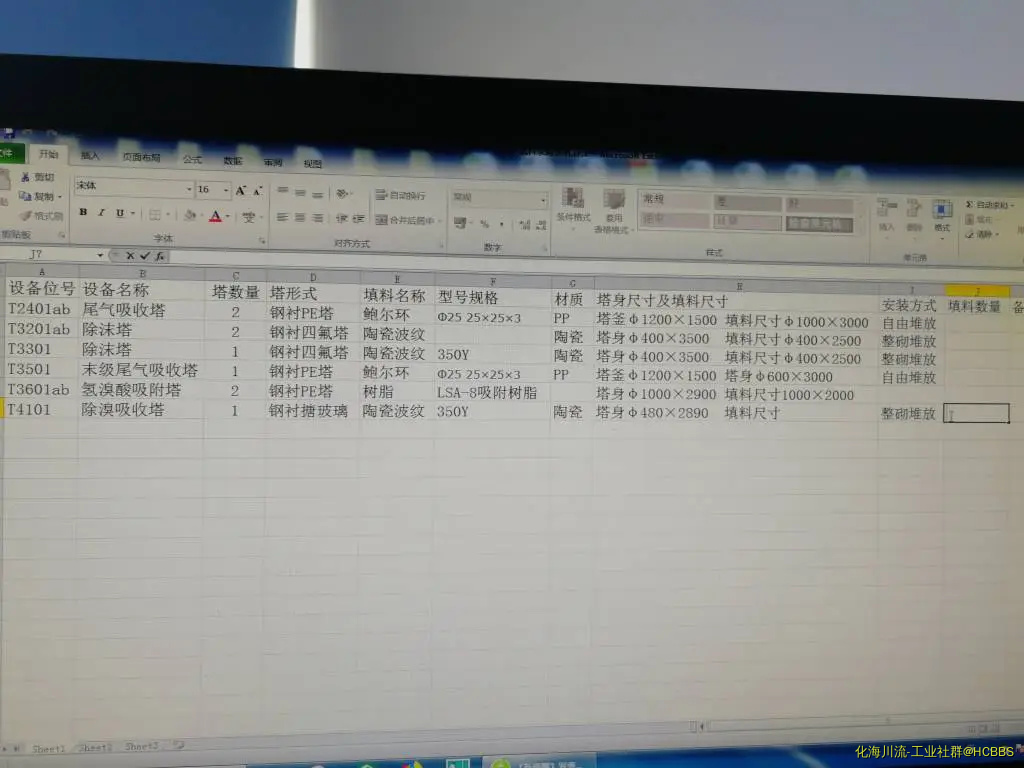

填料的数量这么填写鲍尔环
波纹陶瓷等是不是要计算才能得出、还是凭经验估算多少、
一般像波纹陶瓷应该是按直径*宽*高

填料的数量一般是以多少立方,或者多少高度填写。
发表于 2019-1-13 17:33:46
一般是物料规格加多少立方

填料采购时都是“批量'采购
而且在使用时,截面一定的情况下,都是用高度来说话的
所以采购时,大都用体积来说明,也就是上面提到的立方。
类似的还有丝网除沫器,除非定制,也是按体积采购的
