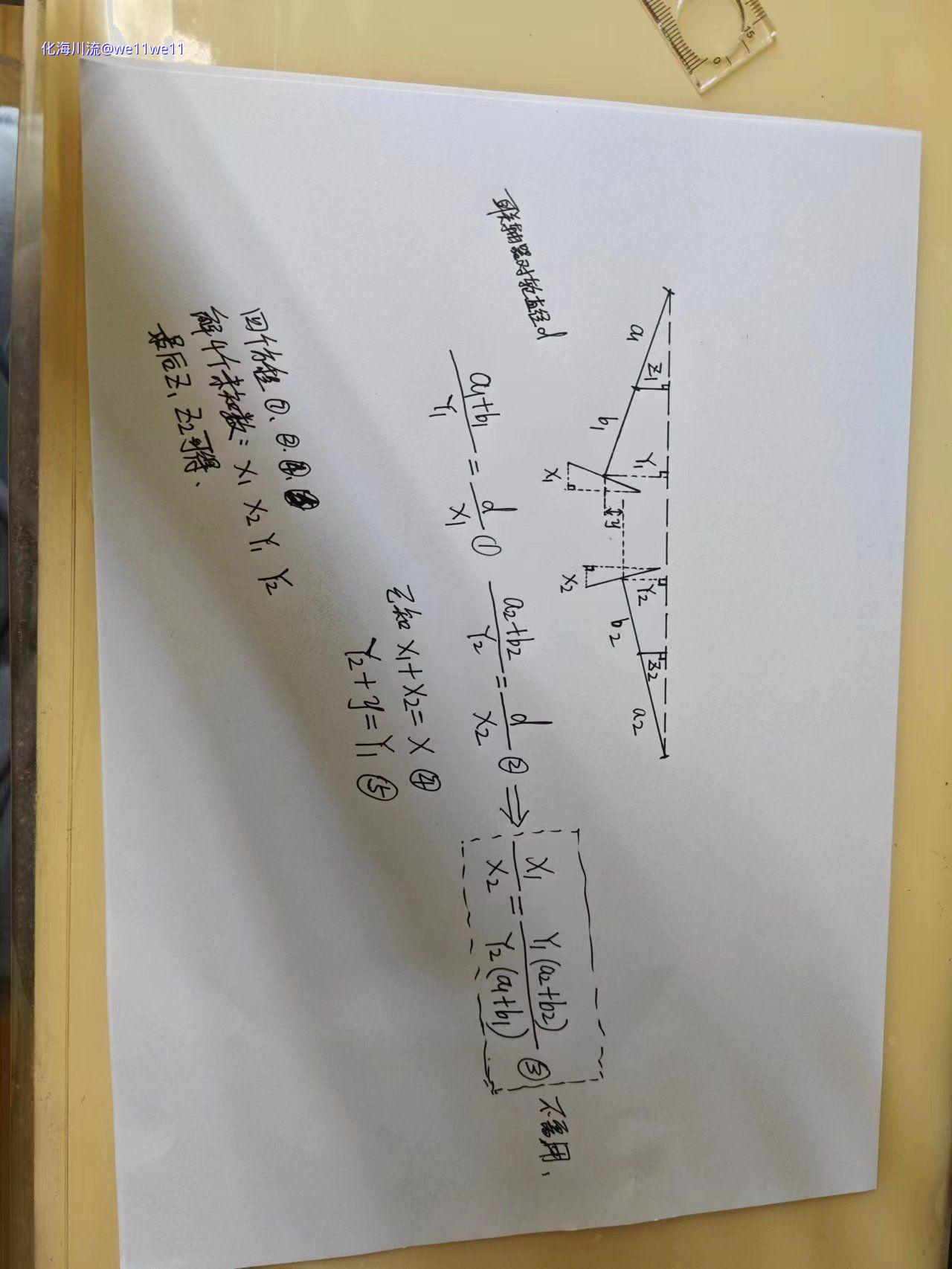

前天找一个泵是下开口需要撤垫才能对中,但底坐没有垫,只能通过垫泵之后,把泵固定好后在找电机,这样很麻烦。在泵对水平度要求不高的情况下能不能只垫泵的一面地脚和电机的一面地脚就能达成对中?实际情况大概是下图这种
登录/注册后可看大图
百分表测得轴向开口X和径向高低Y 地脚长度a、b和连轴器直径c都能现场实测得到。Z1和Z2的解在不作图的情况下公式应该怎么列?
现在我卡在X怎么分成两份上,构思中应该取一部分计算Z1,另一部分计算Z2,但这分担的比例我不会。求大神解答。

发现过对中后的基线的垂线就是开口应该有的比例,如图中红线把X分成了两份,但这是画线求解的图,在现场不可能给你画图的机会,还是得需要公式求解。求大神

红色的垂线把X分成了X1(左端)和X2(右端),经过一上午的反复推敲,现在我知道当Y=0时,  X2/X1=(a1+b1)/(a2+b2)。但Y不等于0时情况就复杂了。几天后我来回来看看有没有大神回复我当Y是任意数时的解

主要就是计算Z1和Z2的值 和将X分成2段有什么关系呢 没看明白 我大致理解分成2段的意义了 但计算确实复杂了

利用4个方程 解出4个未知数 不知道对不对
