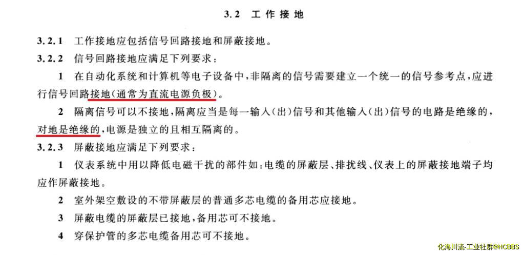

控制系统的24V直流电源,负极一定要接地吗,有没有相应的规范要求?

可以接,也可以不接。
下面是HG/T 20513-2014《仪表系统接地设计规范》中的要求:
3.2 工作接地
3.2.1 工作接地应包括信号回路接地和屏蔽接地。
3.2.2 信号回路接地应满足下列要求:
1 在自动化系统和计算机等电子设备中,非隔离的信号需要建立一个统一的信号参考点,应进行信号回路接地(通常为直流电源负极)。
2 隔离信号可以不接地,隔离应当是每一输入(出)信号和其他输入(出)信号的电路是绝缘的,对地是绝缘的,电源是独立的且相互隔离的。
很多老仪表人都有一个传统观念,认为仪表供电应该负极接地。这个说法不能说是错的。但它是建立在过去分立式仪表(如单元组合仪表)基础上的。分立仪表的供电是给仪表的,信号是从仪表中引出的,本身就和电源隔离。所以满足上述要求没有问题。
对于现在采用的两线制变送器(24V供电设备的绝大多数),就存在一个问题,两根线是作为电源看(应该接地)还是作为信号看(不应该接地)。
不说该不该接地的观点那个正确,本人遇到过的也有接有不接的。不过中石化下属的设计院均采用电源不接地的方式(浮空供电),中石化从德国巴斯夫、鲁奇,美国斯泰潘引进的装置,均采用24V电源不接地的供电方式。
