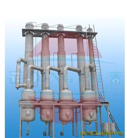

你知道这个是一种什么设备吗??

是不是多效蒸发器?

这家兄弟有点多 [attachimg]1660546[/attachimg]  详情 回复 发表于 2019-1-11 18:17
您用过吗? 用于做怎么呢? 是不是做污水呀? **** 本内容被作者隐藏 ****  详情 回复 发表于 2019-1-11 18:16
zdl1966 发表于 2019-1-11 18:11
是不是多效蒸发器?
您用过吗?
用于做怎么呢?
是不是做污水呀?

这家兄弟有点多

多效蒸发器

这个是四效蒸发吧。这种换热器,不如板换节省空间。

可能还是根据物料需求吧

和物料没有关系,关键是厂家要提供可靠的板换。

多效蒸发设备吧

查了一下,在蒸发生产中,二次蒸气的产量较大,且含大量的潜热,故应将其回收加以利用,若将二次蒸气通入另一蒸发器的加热室,只要后者的操作压强和溶液沸点低于原蒸发器中的操作压强和沸点,则通入的二次蒸气仍能起到加热作用,这种操作方式即为多效蒸发。
简单说就是热回收利用吧

能量回收现在是化工厂工艺改造的一个热点
