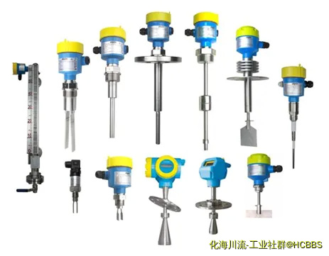

  要替代NAMUR输出的产品,我们完全可以采用普遍使用的国产二线制输出产品进行替代。这是因为二线制输出与NUMUR输出方式同为无源二线制,主要区别在输出电流大小方面。这一差异并不影响二线制输出方式的物位测量产品在防爆场合对NAMUR输出产品的完全替代。
计为物位开关
计为物位开关
