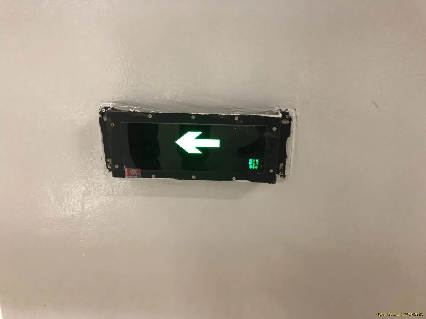

如图所示疏散指示灯有问题吗

yuanww1982楼主 VIP会员 VIP会员 | 显示全部楼层       最后访问IP上海市
请专业人士分析一下
发表于 2019-1-9 14:20:59
现场所见都是绿色指示灯,这个怎么是白色的?看着都怪怪的,不正常
发表于 2019-1-9 16:06:17
说是三防疏散指示灯,不知道符合不符合规范要求  发表于 2019-1-10 06:02

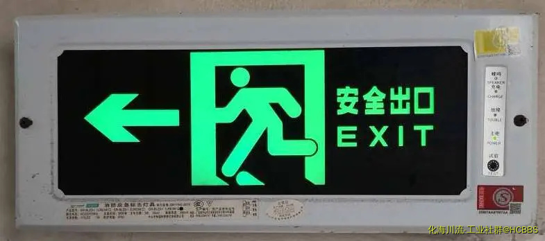

总的来说没有问题,只是觉得在进行墙面刷涂的时候没有采取更好的防护措施,对指示灯造成污染了。另外,一般指示灯还应该有一个通道的人形图标
发表于 2019-1-10 12:35:17
sdscj0122 + 5 深入讨论
区副超(海友)  |  头衔:  【海川热心参与者】
就像这个图片所示
发表于 2019-1-10 12:40:25

我的名片zuixiaoxiaVIP会员 VIP会员 | 显示全部楼层       最后访问IP广东省
高度设置的问题,标志也不对
现场施工方的说法是三防灯,价格比较贵,比普通的带人的好
要看看设计院的设计参数,和监理沟通一下,不能仅听施工单位的

chb1534VIP会员 VIP会员 | 显示全部楼层       最后访问IP上海市
看着应该贴有CCCF标志,但是实际上完全与CCCF产品的要求不符,CCCF产品根本没有只有方向箭头的标志灯,该产品也没有充电、故障等指示灯,五楼的是对的。

muiVIP会员 VIP会员 | 显示全部楼层       最后访问IP浙江省
chb1534 发表于 2019-1-14 19:23
看着应该贴有CCCF标志,但是实际上完全与CCCF产品的要求不符,CCCF产品根本没有只有方向箭头的标志灯,该产 ...
它有指示灯,看右下角,只不过整个产品看上去有点怪,怎么拿到CCCF认证的

fssjVIP会员 VIP会员 | 显示全部楼层       最后访问IP江苏省
疏散标识图形应该有全国统一标准的,不是想做成什么样就能做成什么样的。这种图形的疏散指示确实很少见,看起来不像正规的。

丁杰VIP会员 VIP会员 | 显示全部楼层       最后访问IP河南省
这也是单向指示灯的一种,好多医院地方,地埋的都只有一个箭头,你的灯上好像贴有红色的S,消防认可标志。
