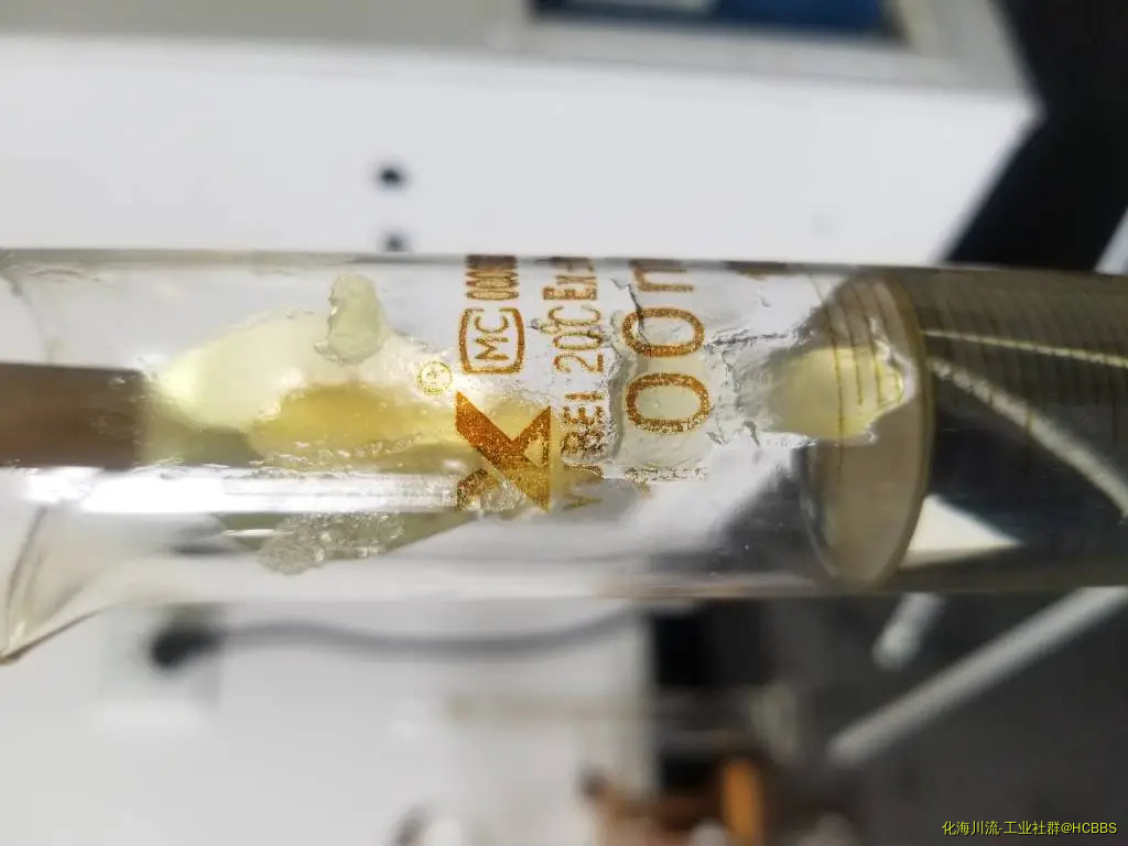

[讨论帖] 成品柴油做馏程出口结蜡是什么原因
2.4K |2
时光本无罪VIP会员 VIP会员 | 显示全部楼层 |阅读模式       最后访问IP四川省
成品柴油做馏程出口结蜡是什么原因?水浴温度是40度,出口量筒口位置,出现蜡状物质,这个是什么原因,对柴油使用有什么影响?哪位大佬知道,望告知!!

冷却水温过低了,这样影响蒸馏的收率读数。
将冷却水温度适当提高,保证在蜡的析出温度之上。

温度低当然凝固
