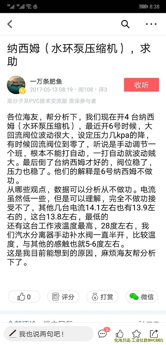

老问题出现了,我就想了解下查问题一般从哪开始切入,一部一部排除。感谢海友?

不知道讲的不做功,是指真空度不高,还是抽气能力不行,一般水环真空泵,真空度越高,负载就越小,也就是电流最小。

实话说,你这工况描述的,看不懂说什么
