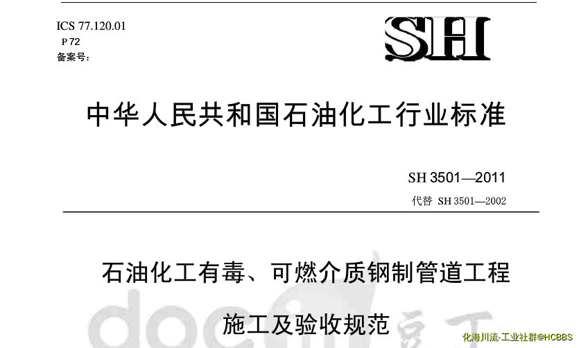

zgq222111VIP会员 VIP会员 | 显示全部楼层       最后访问IP浙江省
untitled1.png ,这个规范硫酸是中度危害
