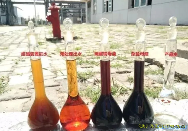

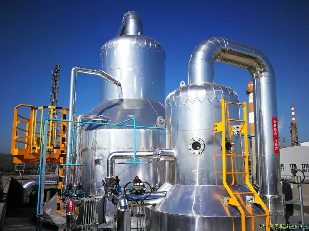

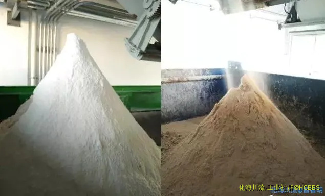

进水COD多少?全盐多少?有腐蚀性吗?硫酸盐还是氯化盐?含氟离子吗?海水淡化用的MVR我见过十几套了。
发表于 2020-6-26 08:32:12
出来的产品盐。不是海淡的盐哟  详情 回复 发表于 2020-6-26 14:59
出来的产品水。不是海淡的水哟  详情 回复 发表于 2020-6-26 14:57
呵呵,问题不少,一一回答太烦。上照片。  详情 回复 发表于 2020-6-26 14:53

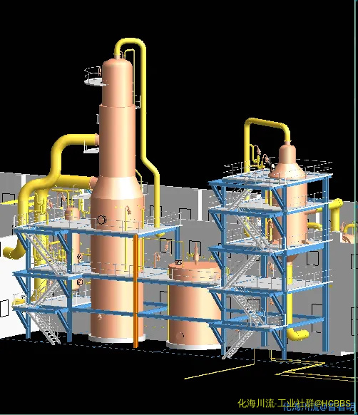

呵呵,问题不少,一一回答太烦。上照片。
发表于 2020-6-26 14:53:50
还是三维设计。  详情 回复 发表于 2020-6-26 14:55
智者明 发表于 2020-6-26 14:53
呵呵,问题不少,一一回答太烦。上照片。
还是三维设计。
发表于 2020-6-26 14:55:15

出来的产品盐。不是海淡的盐哟
能说下COD是多少吗?
发表于 2020-8-17 10:52:56
hzzxwyVIP会员 VIP会员 | 显示全部楼层       最后访问IP浙江省
氯化钠盐出现这种问题,大概率是有机物引起的。
