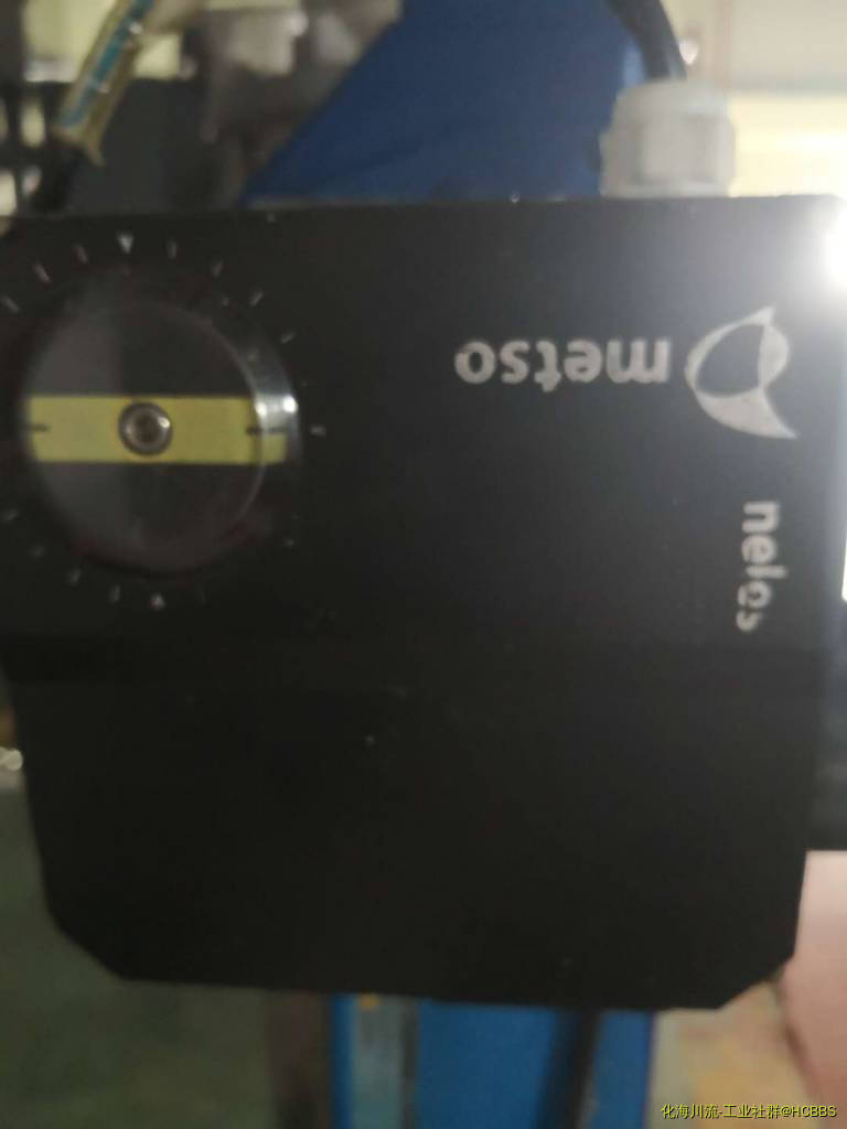

我们公司很多气动调节阀都是用图片上的这种定位器,每个定位器里面都有轻微的漏气的声音,但是有一些漏气声音很大。不太明白,为什么会有这个漏气声音?

这是美卓的智能阀门定位器.微处理器检测阀位后,与设定值比较,再把信号发给压电阀,控制气动滑阀或气源放大器,不间断供应足够推动阀门的气源。所以,贴近定位器能听到气流声。正常情况是这样。泄露的情况也有,肯定声音比较大了。

感谢答复。这种定位器应该不是智能的。DCS给多少开度,现场就开多少,定位器里没微处理器。另外有气流声音的时候,这些阀门都是在关闭状态,这个时候也会出现这种情况?

不客气。如果不是智能定位器,也会有这种现象。机械式的是测量喷嘴挡板的 背压,在中间位置时,喷嘴始终有气源喷出。磁力马达接受4~20mA信号,当检测机构检测到不平衡力矩时,推动档板移动。达到平衡装态时,档板停止移动。气源输送到调节阀膜室,达到所需位置。

机械式的定位器主要是放大器漏气,属于正常现象。保持阀位正常
