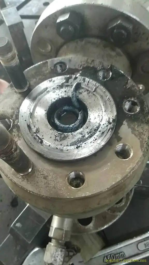

简介--循环氢脱硫塔顶部先导式安全阀未到起跳压力起跳,起跳后反应压力下降较快,降至设计回座压力后并没有回座,直到该安全阀前手阀关闭才回座,讨论下该发生这种情况的原因是什么,有没有遇到过这种弄情况的?-登录查看全文

简介--1安全阀故障2安全阀没按时检验3系统压力大幅度波动-登录查看全文

简介--我的奋斗 发表于 2018-12-26 22:37 1安全阀故障2安全阀没按时检验3系统压力大幅度波动 安全阀检验时间没超过三个月,系统压力较为稳定,现在怀疑安全阀故障,但是找不到故障在哪里,起跳两次了 ...-登录查看全文

简介--wedyxt 发表于 2018-12-26 23:05 安全阀检验时间没超过三个月,系统压力较为稳定,现在怀疑安全阀这就不好说了。应该是故障。-登录查看全文

简介--安全阀回座压力低,关闭回座后再打开,安全阀还可以正常使用,就没问题。-登录查看全文

简介--说明安全阀失效了,需要从新校验,-登录查看全文

简介--肯定是安全阀故障了。换,或重新校-登录查看全文

简介--安全阀失效!-登录查看全文

简介--拆检先导安全阀和主安全阀,我们前期出现过这种问题,弹簧出现裂纹失效了-登录查看全文

简介--换备用的拆下来去检验-登录查看全文
